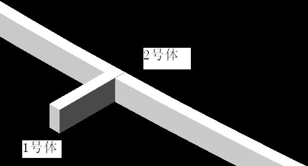

请问三维图中两个三维实体怎么使一个体按照另一个体的弧面剖切啊?或者能剖切成两个体完全重合? : q0 Y* x$ ^+ f* }
说的明白点就是图中1号体怎么按照2号体的弧面进行剖切完全重合呢?
# ?5 x6 W6 B- v4 e* S( f* Z我只知道一般的剖切都是平面的。

如果是圆弧面,那么你就再复制出两个实体,然后用布尔运算进行差集。

AutoCAD中没有弧面剖切的功能,只能采用布尔运算

问题是解决了,只知其一不知其二,为什么要复制呢?
发表于 2008-6-1 23:46:10 | 显示全部楼层 来自: 中国河南郑州
回楼上的朋友:布尔运算必须由两个或两个以上的实体来进行。
发表于 2008-6-2 06:47:33 | 显示全部楼层 来自: 中国
如果使用2006及以前版本,像楼主这种情况可以用两个实体做交集(如果我对楼主的意图理解得不错的话),但这样做两个原有的实体会消失;用干涉,则能够生成新实体且原有的两个实体不会消失。
7 E1 K' t3 T5 n0 h2 a+ b% X用2007以上版本,除以上方法外还可以利用曲面剖切功能。先原位复制2号体的外圆弧面,再用剖切命令,选择待剖切的1号体并确认后,按命令行提示选择曲面,就可以完成弧面剖切。
