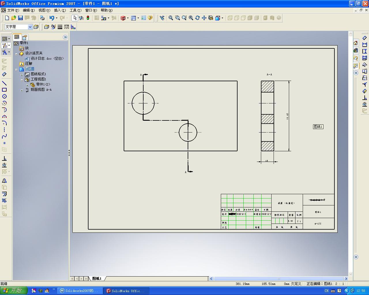

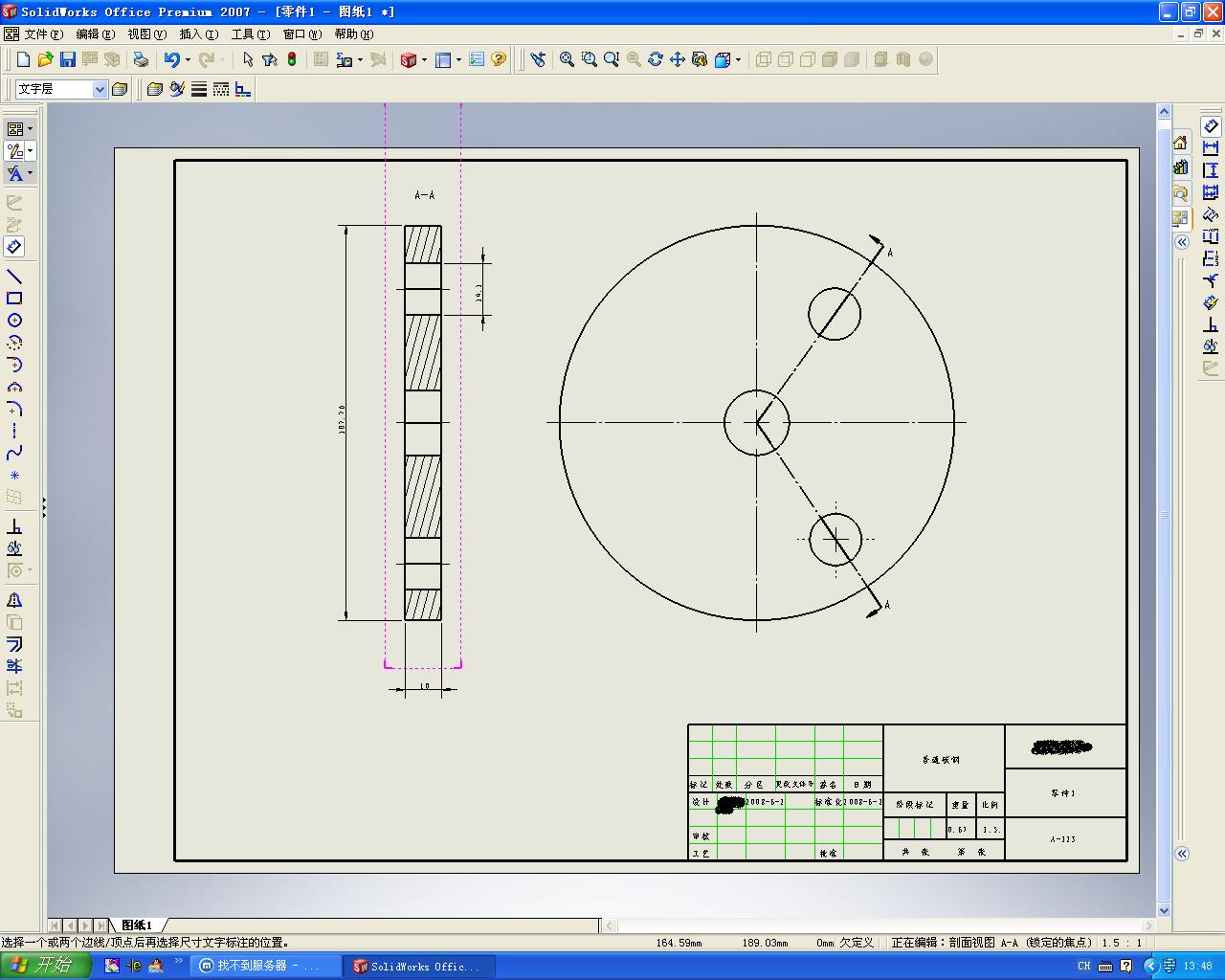

请教一下高手:在solidworks中用多线段生成旋转剖视图时,为什么生成的剖视图会变长了呢?请问有什么方法可以做好旋转剖吗?谢谢你们的回答。。。。。急急急。。。

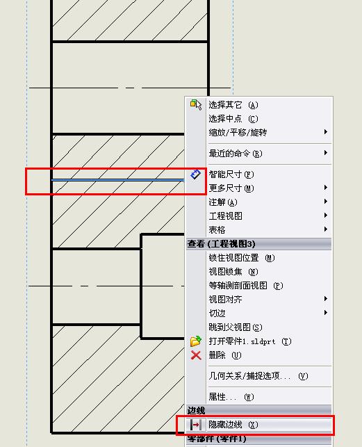

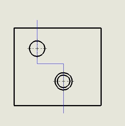

SW把转折那一部分也算进去了,所以变长了呗!我通常是这样解决的:+ z) c4 t# C: a8 H. \
1.先用草图画出剖切线;5 i9 }8 k( o! t! S# Z' J, D" T( M
- ^( r9 J) M! i4 R* h2.选择绘制的剖切线(三段都选上),运用普通的剖视图命令即可;6 t5 f% ?% t! k0 C- K9 G; ]) i
2.JPG " \6 J: X& R% R/ W2 X
3.SW会在剖视图转折处多出一条边线,不过没关系,在这条线上点击右键可以隐藏掉,这样就完全符合GB了。

LZ讲的是阶体剖吧,旋转剖SW上真的是很年个***

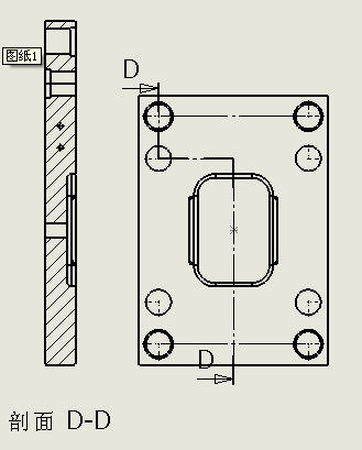

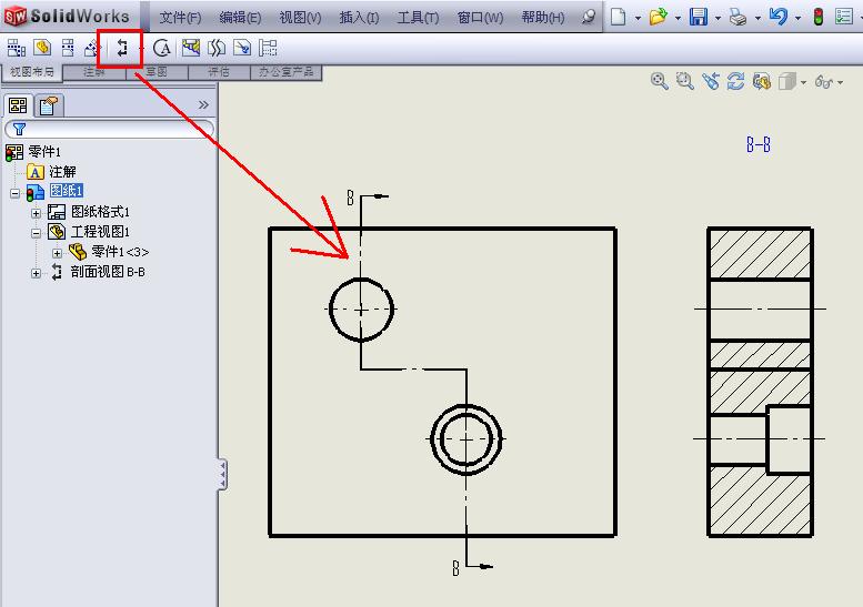

发表于 2008-6-2 13:04:45 | 显示全部楼层 来自: 中国黑龙江哈尔滨
楼主这种情况不能用旋转剖,用普通的剖切就可以,具体的作法4楼说的很很楚了,有一点补充一下,并不是象4楼说的必须全选三条线段,只选一条即可。6楼说的不能标注的问题也不存在,看我这个简图。
发表于 2008-6-2 13:52:00 | 显示全部楼层 来自: 中国黑龙江哈尔滨
旋转剖是下面这样的
