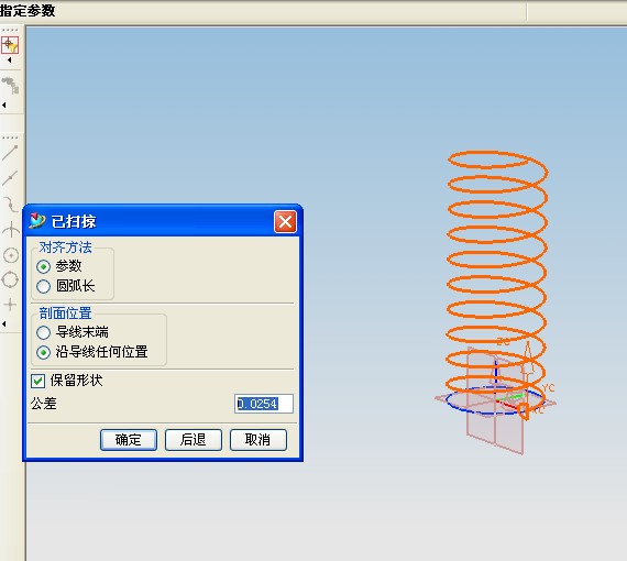

大家好:我试了多次”已扫掠“,就是做不出啦,那位好心,详细说明“已扫掠”怎样使用?每一步怎做?注意什么?
$ y) Q! B4 y( N, x: U, c) A我是在做特型螺纹,每次提示:选着不对,, y1 E7 c/ u+ l
我用的是UG4.0," X4 f+ N: _$ _
0 E% E" p7 d) g$ O0 T
请好心人给一个详细的、针对“已扫掠”的教程或说明/ K' ~2 m! n) L6 q
4 ]6 Z. v- g  s: H
十分感谢

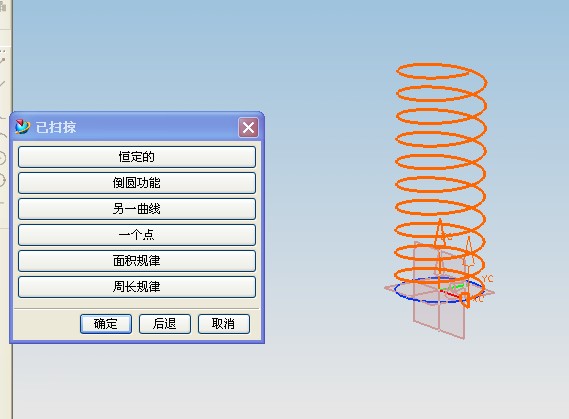

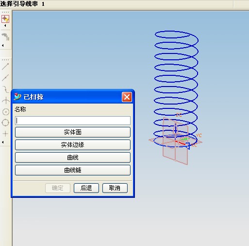

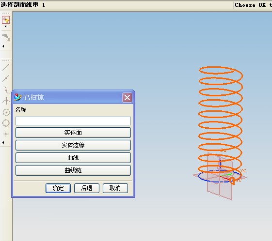

发表于 2008-6-8 22:58:22 | 显示全部楼层 来自: 中国黑龙江哈尔滨
1.选引导线,每选一条按一下鼠标中建确定最多选三条
8 T1 E- w# d/ g# g# S0 R: Q4 [5 Z2 T2.选要扫掠的截面,操作同上
  o  i( d1 l' t; `; U9 F3.一直按确定,知道扫掠出图形

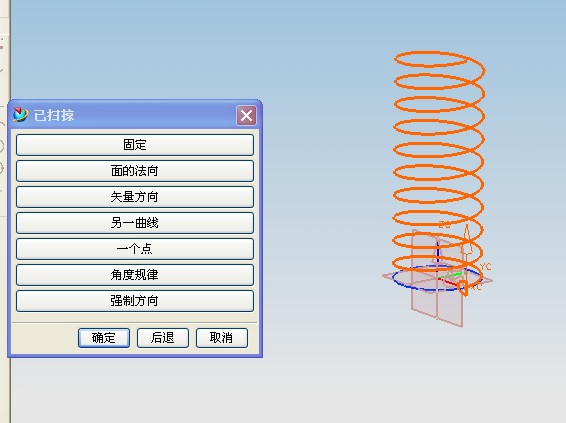

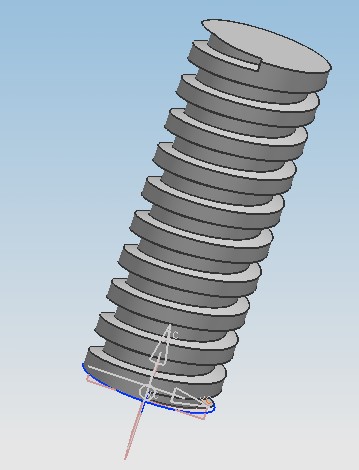

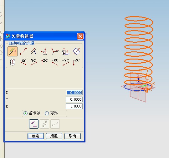

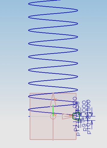

发表于 2008-6-9 21:07:43 | 显示全部楼层 来自: 中国山东威海
楼主做梯形螺纹吧,首先做出圆柱体,然后插入螺旋线,在运用已扫描,取差集即可,过程如图所示,做圆柱的过程没截图
1.rar
60.01 KB, 下载次数: 23
luohuayu + 5 应助

发表于 2008-9-9 23:02:10 | 显示全部楼层 来自: 中国安徽合肥
回复 8# 的帖子
谢谢,扫掠弹簧的方法做螺纹也行呀,变通得不错
