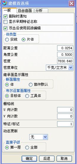

问大家一个很菜的问题,我在UG4.0建模里面想要建一个片体,打开建模预设置项更改为片体,可当我拉伸以后得到的还是一个实体,大家看一下我更改的图以前都可以的,是不是不在这里改的,有那位朋友知道告诉小弟一声# t- ]9 Q" F* E6 q

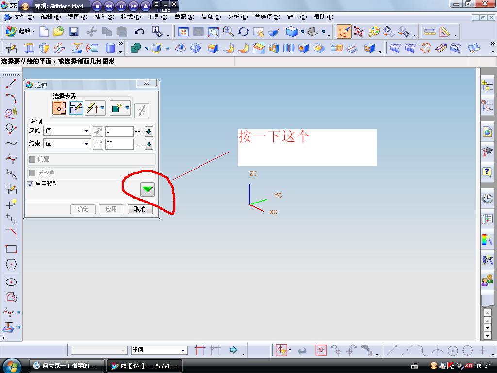

在拉伸对话框中按一下右下角的绿色大三角形按扣,你就会知道怎样做了
luohuayu + 3 应助
 楼主| 发表于 2008-6-1 17:17:45 | 显示全部楼层 来自: 中国广东深圳
谢谢朋友,原来就这么简单
