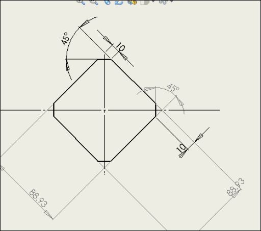

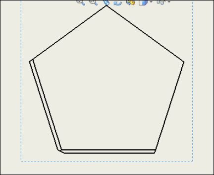

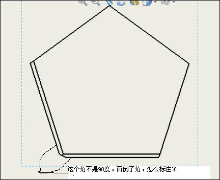

当不是90度的角被倒角,如何进行标注?第二个图倒了你当然好标,但是第一个怎么标?直接标两边距离也可的,但是我不想这么标?怎么测量倒角?

采用文字标注:倒角宽度*倒角角度

第二个图形也可以在尺寸线标注10x45度;其它角度的倒角均可以按你的设计标注为nx30度、nx25度、nx60度等等,但是图形必须将角度明确即大小角度方向明确。

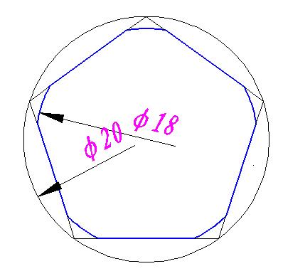

没标过。标成C5应该能够理解,就是去掉的两边都是5mm。- N% {4 P, `( M
! g* l0 {( a( r- T6 `" t如果是我设计,肯定不会设计成倒角。如下图所示。倒角用车外圆代替,加工起来方便,可以在加工多边形之前预先车好。
' u7 k7 z) v7 B& Z6 s+ @, @$ g& m+ h: i* ^0 ~+ ^

六楼说发我赞同,一般我在制图时也是这样用的
