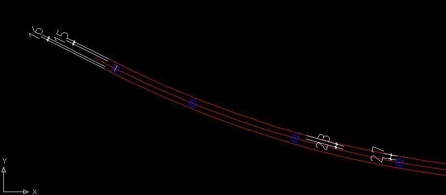

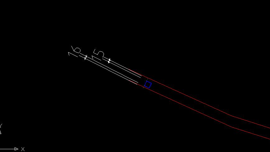

首先感谢唐昕晨斑竹的帮忙,用你的方法来实现的话,角度就不对了啊。。

发表于 2008-6-1 21:04:35 | 显示全部楼层 来自: 中国吉林吉林市
看楼上的效果,没有选择块和对象对齐。
# Z2 S5 r; j+ x$ Y7 s. Q0 X9 W& u/ w& @
命令: div: I) e! l6 n* A1 f% u7 a# ^/ }
DIVIDE
- L* {: i# n7 H  l$ \选择要定数等分的对象:, k' m4 u8 O9 O6 M1 h
输入线段数目或 [块(B)]: b# ]2 I6 K0 Q- l8 u' U: p
输入要插入的块名: aa
- |8 r) c$ J/ O' L7 p) y2 Z, t是否对齐块和对象?[是(Y)/否(N)] <Y>:
woaishuijia + 5 应助
