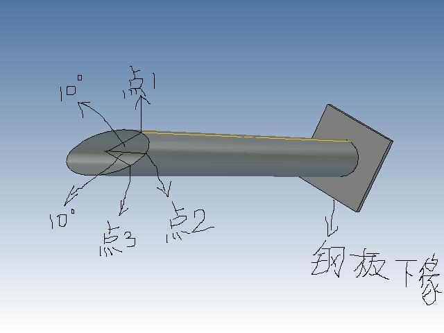

如图,这是某斜拉大桥上控制拉索的零件。该零件由一根钢管和一块钢板在施工现场拼焊而成,钢管一端是平口,另一端则为斜口。1 v: h! _' p6 m; H' r% b
斜口是由一个曲面(图中未示)与钢管相贯的交线形成的。用CAXA,俺把这个斜口画出来了。
: f4 D; B: }$ \6 f: ?5 I现在的困惑是,画出的图必须要能够指导生产实践。7 @. i2 n" }' z, p0 G' o
我的思路是沿斜口按360度等分出36个点,然后量出每个点距离平口(也就是钢板上平面)的距离。工人师傅们按照这些尺寸现场放样画线,然后开割。1 y# a' K' [7 J0 D0 S
但这36个等角度分的点如何在斜面上定出来呢,俺真的是傻了眼。
3 y" H1 D# U9 b' C8 w' w9 k2 V各位帮我!/ Y. @8 w' k* H4 F. _' ^2 `  |) a
如有更好的方法,本人更是感激不尽!) @$ O' z+ S" r0 y0 R; a1 `6 f# j
(注:点1为钢板下缘水平放置时的钢管斜口的最高点。)

就按你的方法,不过不是等分斜面,而是先把钢管在圆周方向等分,会与斜面有好多交点,量出每个交点距平口的距离。

咱给你提供一个最笨的方法试试,也就是将你那个钢管用钣金的方法画出来,再展开到两维图中求个部尺寸,再用0.5mm铁皮按照你展开尺寸裁出一块铁皮包裹与钢管上画线应该适合批量画线。你的那个图我的07打不开,具体情况你可以按照这个方法在适当的调整一下应该没问题。

我帮你做了一个简单的教程,你可以借鉴一下。具体的尺寸要看你的零件了。如果零件不是太大可以用1:1的图纸打印处理直接贴在铁皮上裁剪就可以,零件太大的话就要自己画轮廓线了。如果尺寸求出来了,应该没大的问题。
