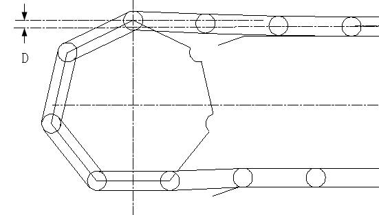

请教几个问题,关于链传动的。如上图所示:8 l" N: Q* I$ ~6 j$ s, a( S
链轮.JPG : x4 q' M9 P' v5 w$ G
一、3 d: y( ~* Z7 W7 d% y; G
4 q! d1 |" |* L8 ?% [
滚轮中心所在平面比链轮最高点低。输送产品为滑撬,每个滑撬占据十于节链节。当滑撬运行到链轮时是否存在滑撬重心振动现象。这是否会导致负载波动,整机效率降低,滚轮、链轮寿命降低等。6 }$ w) t( Q6 e2 q; H7 Y
                 正确的设计是否应该是链轮最高点与滚轮轴线在同一高度?3 w) ~! c; {+ c/ D- M8 |& ?
             链轮是使用轴承座固定在安装底座上,底座焊接在钢结构上。如果想对以上问题进行处理,应该采取什么措施?使用设备对底座进行切削;切削轴承座;调整滚轮轨道至合适高度……! M3 ~6 v& E6 j: T% D' |: \

链条松边的轨道与链轮最低点的关系应该是相同还是高或低一点?(注:图我画的不正确,没改。)

一、链式输送机一般都是使用长节距链轮驱动,对于上部的紧边,设计时链板端部的滚轮中心线与链轮节圆相切,即滚轮中心距与驱动链轮的中心和距离等于驱动链轮的节圆半径。但实际链板和滚轮与链轮咬合时,是半正多边形而不是半圆,因此在转动中有一从低到高的上升过程,滚轮在正上方时最高。但这个高差较小且转速较慢,因此不会引起振动,总的负荷变化不大。
2 a. K$ l' _. }# I# H- c) |  o二、下部的松边滚轮中心设计时应高于链轮下部的节圆最低点,即此处滚轮中心与链轮中心的距离应小于链轮节圆半径。这是为了增大包角有利于咬合专门采取的措施。
7 |0 L0 I/ J7 O# A7 k三、如果输送机是倾斜安装,据我们的经验,在输送机与水平的夹角不超过30度时,不用加制动装置,在物料重力的作用下也不会倒转,因有松边链条滚轮的重力反作用。在夹角大于30度时,可考虑加反转制动装置。

一、链传动是有振动的。主要在链节与链轮的结合与脱出时产生,链节负重较大时特别明显。如果链条使用时间过长其磨损程度较大也产生相应的链抖动。对平稳要求较高的负载不合适。但是我们在铝锭铸造机上一直在用,为避免振动使铝锭产生波纹采取一些措施,比较理想。链传动的效率正常,滚轮、链轮设计时考虑了这部分因素,所以没有寿命影响。
. n7 F$ u9 W2 n& e7 t% K( {
二、正确的设计应该是链轮节圆与链条轴线相切,即与链条上各个滚轮轮换相切。一般焊接结构的安装底座设计时低于安装实际尺寸,这样安装时可以在轴承座下面用不同厚度的垫板调整高度,适应滚轮轨道高度。. q0 \# I, v7 D8 B. c
三、在保证40~50%的链轮包角情况下可以按输送物体实际情况来具体设计。/ S/ w- @; Q% M$ b0 d
四、传动链条在载货情况下停车需要设计时进行制动校核计算。保证其偏载停车。即制动电机在链轮轴上的制动转矩大于负载在链轮轴上的转矩,并且可靠制动。) m% \+ s! K( v2 V

. A* @& e! ]7 _' @! D* E还有,就是现在轴承座和安装底座之间没有垫片,明显是高出20多毫米.对于这种情况如果想减少偏差,削减轴承座好,还是削减安装底座好?安装底座可是焊上的,拆不下了的.

1.一般设计时应当在头轮的链轮轴的中心处比正常低一点,约2-5mm,这样以便与滑撬撬体在不同输送机之间的交接。
* S( ~( B& Q+ _8 r  p9 r! W; J2.对往复式的输送机,撬体应停在链轮的中心点以内,这是由于在主动链轮段要安放停止装置。
4 A* ~! E4 [! f. @/ P/ U# w' m! T7 d总之,不能出现版主所画的情况。

传送机械我以前设计过,针对第一个问题,我就说下。8 k' t, `+ O8 A6 I( k& B
我以前做过的输送机是输送球棒的,为了使球棒能够平稳的运载以及减轻机器的负载
8 x- N3 k. ^1 n8 a, f+ i0 W0 F1 y我们在链条的下方加一个角铁以便托起球棒。这样子就不必太考虑,链轮,链条的相
# e2 u+ x( V% H/ W/ D. @互关系了。当然,我们设计时实际上链轮的节圆相对于链条的中心线稍低了几毫米。
