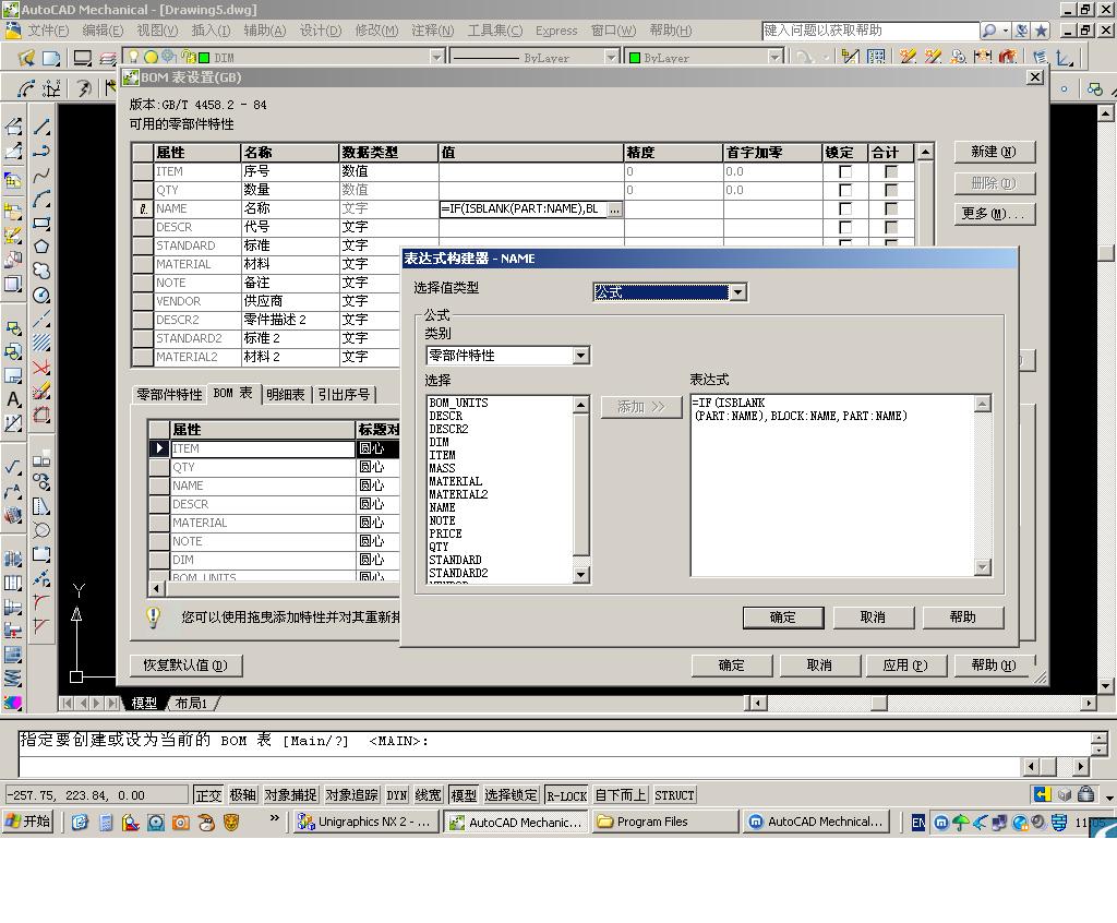

 楼主| 发表于 2008-6-5 10:57:20 | 显示全部楼层 来自: 中国上海
还有个问题,2008BOM中函数怎么用?8 o  Q  k. N+ z7 q
我改了怎么没用啊?
+ L4 t# G1 u$ V0 |9 f我想要把标准件的显示改下,我希望名称中不含标准号和规格
