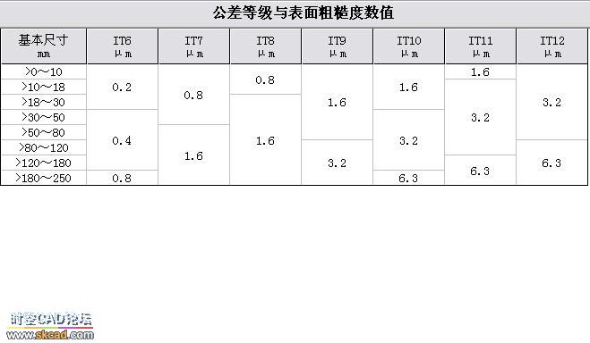

) e6 ?" O9 Z. g, i# I3 F* ~大家能不能详细说说公差等级与表面粗糙度之间的关系呢!
发表于 2005-6-25 16:12:00 | 显示全部楼层 来自: 中国湖南衡阳
楼主问的应该是加工表尺寸公差和表面粗糙度之间的关系   1.回答是没有明确的关联.      公差小的,表面粗糙度有高的也有低的 ;表面粗糙度小的,公差也有大的和小的   2.这个问题其实只是存在机加工产品质量的考试检验上      符合尺寸公差的要求的,表面粗糙度未达到的仅扣粗糙度分      符合表面粗糙度要求的,尺寸公差未达到的连同粗糙度的分一起扣

关系可见下表:表面要求加工方法粗糙度Ra≤(μm)表面形状特征应用举例公差等级不加工  除净毛口铸件、锻件IT13~14粗加工粗车、粗铣、粗刨、钻、粗锉80显明可见的刀痕静止配合面、底板、垫块、垫圈IT10~1240可见刀痕静止配合面、螺钉不接合面IT1020微见刀痕螺母不接合面IT9~10半精加工半精车、精车、精铣、精刨、粗磨10可见加工痕迹轴、套不接合面IT9~105微见加工痕迹要求较高的轴、套不接合面IT8~92.5不见加工痕迹一般的轴、套接合面IT8精加工精车、精刨、精铣、磨、铰、刮1.25可辨加工痕迹的方向要求较高的接合面IT80.63微辨加工痕迹的方向凸轮轴轴颈、轴承内孔IT7~80.32不辨加工痕迹的方向活塞销孔、高速轴颈IT7超精加工精磨、镜面磨、研磨、超精加工0.16暗光泽面阀面IT6~70.08亮光泽面滚珠轴承IT50.04镜状光泽面 量规IT50.02雾状光泽面量规IT50.01镜面 块规IT5

发表于 2006-8-21 20:52:57 | 显示全部楼层 来自: 中国山东青岛
贴个图你看看,不知道是那里的标准

通常尺寸公差、表面形状公差小时,表面粗糙度参数值也小。但表面粗糙度参数值和尺寸公差、表面形状公差之间并不存在确定的函数关系。如手轮、手柄的尺寸公差值较大,但表面粗糙度参数值却较小。一般情况下,它们之间有一定的对应关系。设表面形状公差值为T,尺寸公差值为IT,它们之间可参照以下对应关系:
! V' n2 g7 G" Q* n" O. c 若
# M. E+ S3 H. B# a. QT≈0.6IT, 则 Ra≤0.05IT;    Rz≤0.2IT
* \' }- u( C' H6 U4 g  CT≈0.4IT,       则 Ra≤0.025IT;   Rz≤0.1IT# X% d6 ~2 Y' l4 A' N7 q5 a
T≈0.25IT,      则 Ra≤0.012IT;   Rz≤0.05IT3 m1 @0 n& P) k" P2 j
T<0.25IT,       则 Ra≤0.15T;    Rz≤0.6T
