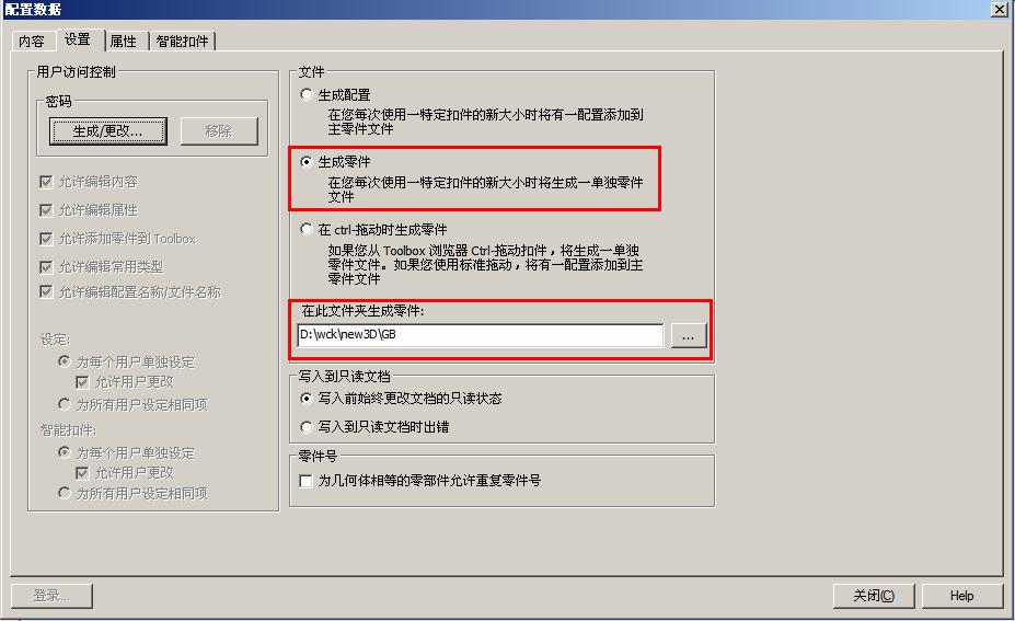

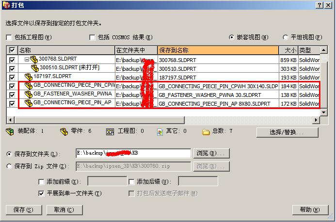

发表于 2008-6-3 14:30:35 | 显示全部楼层 来自: 德国
Toolbox设置如图,选择生成新文件,并且制定新文件的保存路径。
2 b/ z+ L3 s4 w* Y* s# E因为协同工作的时候,每个人的系统,系统设定等等都会有些不同的,所以最好的标准件以单独的文件的方式存在是比较好的。
7 F/ m' R" {+ c; n4 C然后发送装配体文件的时候,使用“打包”功能将所有使用到的文件(包括标准件文件)一起打包发送。$ G* i# Z- n; Z0 P& @0 y$ s
当然,如果你们都把新文件的保存路径设定为同一个网络路径的话,应该更好的吧。
! V; y6 b8 a9 R6 \6 M' N2 `  i* A0 t4 f# X) H* h* v7 K3 Z

 楼主| 发表于 2008-6-3 15:43:25 | 显示全部楼层 来自: 中国河北廊坊
原来还有这些道道,谢谢你的支持与指导 。感谢!
( E% `: h- H$ v另外,还有不明之处:打包在哪里设置?
发表于 2008-6-5 16:25:26 | 显示全部楼层 来自: 中国浙江舟山
你去下个swexplorer2007就可以打包了

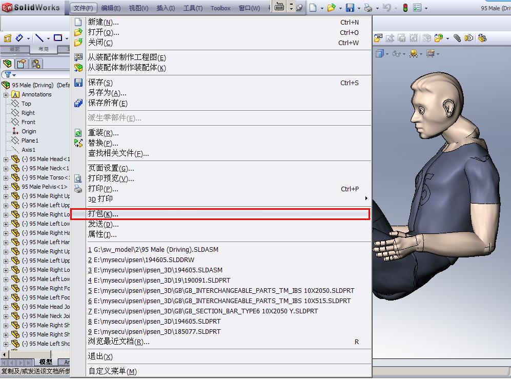

发表于 2008-6-5 21:17:20 | 显示全部楼层 来自: 中国河北唐山
在sw的“文件”菜单下就有啊
5 u3 @2 l, g; N0 }看下图得红框部分
mr.lee + 5
