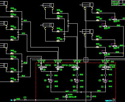

大家好:; Q3 z, t$ Z1 p1 `/ J
第一次做气动的系统,用于钢厂去毛刺机气动阀台,
0 C2 k; c% J: c6 e7 J/ }" N4 c4 j. p/ Q2 ]6 T' ~
请教大家:2 F' `; m/ i& r: S: t8 V( u% [
1.气动管路还是用液压的管路吗?如碳钢管或不锈钢管(客户没指定)
& x$ o8 y7 m% h8 }  a6 c2.气动阀块用什么材质?(气源压力0.4-0.6MPa)9 Q& ?  E8 B% Z' u- H7 M
- u' M, w) `2 [6 q' w3.在选型上,气动的球阀和电磁阀和减压阀和节流阀等等与液压的有什么大的不同?应注意什么?与液压的一样吗?介质不同是否选型要注意润滑啊8 @! @# d$ z& q$ f3 m. x/ M
4.气动的设计是否与液压的设计有很大不同啊?如布置,如排管( k  [( P0 a% E7 P. f3 |$ B# t- K
5.气动的安装是不是与液压不一样,因为没有油箱啊

1.气动管路还是用液压的管路吗?如碳钢管或不锈钢管(客户没指定)::: 可以使用软管,金属卡套式接头; b& r# e" {" X" n& \7 Y
2.气动阀块用什么材质?(气源压力0.4-0.6MPa)::: 随便,阀外面加装保护罩即可+ T- R4 J& q, R
: W& [: D9 h. `! [. J
3.在选型上,气动的球阀和电磁阀和减压阀和节流阀等等与液压的有什么大的不同?应注意什么?与液压的一样吗?介质不同是否选型要注意润滑啊::::P 建议选用ISO系列标准阀系列,注意流量和使用环境即可,不需要注意润滑(如果是免润滑的气缸),或者在气源处加装油雾器0 V& ~( S8 h  T( G( D/ g, c
4.气动的设计是否与液压的设计有很大不同啊?如布置,如排管::::loveliness: 是的,阀都比较小,可以用软管,应该比液压的要简单多了。
! y6 p, [# Q% |. @( @4 j5 L5.气动的安装是不是与液压不一样,因为没有油箱啊::::loveliness: 建议用工厂气源,加气源三联件阿

发表于 2008-6-9 10:22:43 | 显示全部楼层 来自: 中国上海
1.气动管路还是用液压的管路吗?如碳钢管或不锈钢管(客户没指定)小型系统都是用空压机出气动用胶管的,大型系统都是螺杆泵气源集中供气,用碳钢管把气引导设备旁边,然后用pu管上去。+ d# k7 B, b* E& `3 v, `) W
2.气动阀块用什么材质?(气源压力0.4-0.6MPa)这个无所谓了吧。气动压力低,什么材料都行。不过气动好像很少用阀块的,基本上都是管式阀,这么低的压力都是用快插式接头。
8 \' M4 F$ T- G; T6 q% g3.在选型上,气动的球阀和电磁阀和减压阀和节流阀等等与液压的有什么大的不同?应注意什么?与液压的一样吗?介质不同是否选型要注意润滑啊这个按照样本选就行,一般就是Q11F的低压球阀,家里的煤气管道也是用这个的,气动阀国内多选用肇庆方大济南华能之类的。
/ H4 M! U9 b" i4.气动的设计是否与液压的设计有很大不同啊?如布置,如排管这个布管比液压要求要低很多,毕竟压力低、冲击小,自由一点,并且pu管可以现场做,肯定要比液压的漂亮多了。液压的胶管可是没有那么自由的。
" e6 P+ k. k' _$ V/ B' E$ R5.气动的安装是不是与液压不一样,因为没有油箱啊安装上也方便多了,没有油箱,不用回油,T口放个消声器,排到大气中就行了。

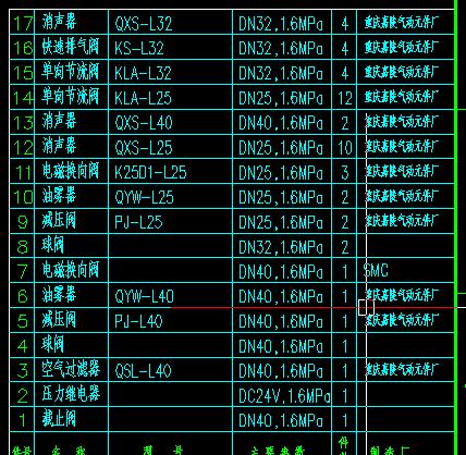

根据我们公司给钢厂里面的气动配套应用主要注意一下几点就好了,# n0 ^' W1 l, B
1。是否是需要高温场合,如果是高温场合气缸必须选耐高温型的  Y! ]8 _1 r  g7 o% y& w4 r) t. a0 P
2。控制元件和气源处理这一快最好是集成在一个控制箱里,既美观又方便维护还有效防尘( V" R4 o9 U( d* I  [, W
3。管路最好是选择铜管,软件介于钢厂的温度不太适合,镀锌管虽然便宜,但是安装不小心的话里面有杂质容易损坏气动阀和气缸

1.为什么呀?用碳钢的很方便啊---我做过的钢厂气动系统是采用碳钢管,标准是GB/T 3091,这种管道又称为水煤气管,价格相对无缝钢管便宜,连接方式是螺纹连接,材质是Q235A就行了。2 b- I# J% k2 w! J/ x8 c) a
2.为什么阀块不用自已加工的呢?尽量少用国外的呀----气动的阀台基本上只需要组装而不太需要太多加工,一般是用接头和管子把元器件连接好就行。
+ Q+ b/ ]: G( D- y& E2 X
3.为什么不能用焊接式管接头啊..也很方便啊----可以采用焊接管接头,不过还是一句话,价格高一些。
