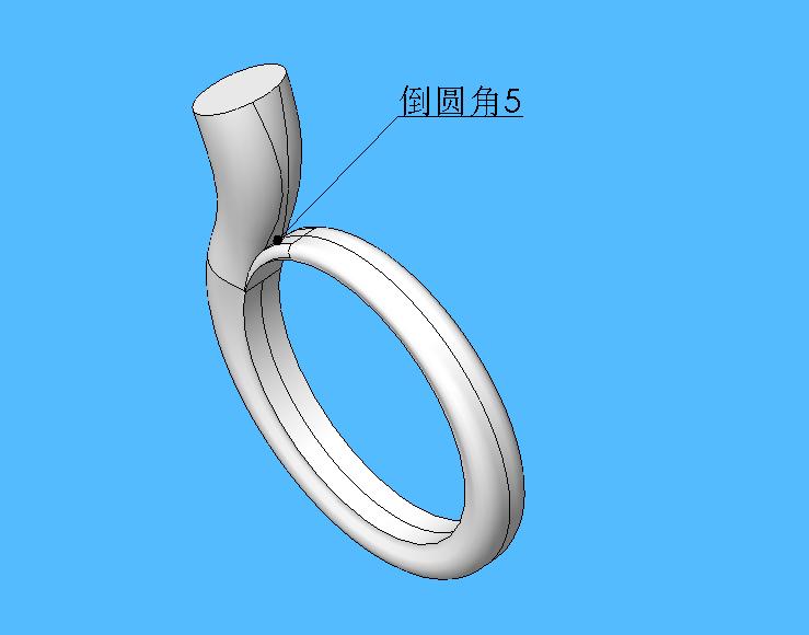

[求助] 谁能帮助将此零件向外抽壳6mm?
发表于 2008-6-2 14:11:04 | 显示全部楼层 |阅读模式 来自: 中国江苏泰州
谁能帮助将此零件向外抽壳6mm?在接合部倒圆角R5。最好能用SW2006贴上原文件。谢谢!
11.rar
1.73 MB, 下载次数: 35
发表于 2008-6-2 14:44:49 | 显示全部楼层 来自: 中国河北沧州
如果你最细处的外到外厚度小于12mm的话,是不能实现的。
 楼主| 发表于 2008-6-2 15:29:55 | 显示全部楼层 来自: 中国江苏泰州
我是向外抽壳,而不是向内抽壳?
我是向外抽壳,而不是向内抽壳?且图中的倒圆角也不太好办?
发表于 2008-6-2 16:04:22 | 显示全部楼层 来自: 中国浙江嘉兴
好象不可以哦,呵呵
发表于 2008-6-2 19:36:09 | 显示全部楼层 来自: 中国浙江丽水
不会弄大点,向内抽啊
发表于 2008-6-2 20:56:07 | 显示全部楼层 来自: 中国北京
可以使用曲面偏移命令实现的!
