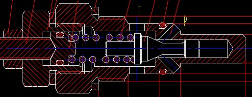

请问此溢流阀这是什么原理?我和理解是阀芯的左右边的受力面积是一样的根据P=F/A,阀芯是圆的,应该阀是打不开的,请指教,阀的开启原理。是面积差吗?那么面积差在哪?+ P. k7 ^, |4 A  W2 X6 E

阀芯右侧那边应该是不密封的,或者有小孔跟最右边的腔相连的,0 n8 ^  M. b' Y4 x" N& A& x4 l6 O
阀芯右边那块主要是起定位导向作用的

1。通过阀上的调节机构调节弹簧力实现无级调压力$ _, M% R( e* T- Q( _
2。压力油从P口入作用于锥阀及减震活塞上.当达到弹簧力时,克服弹簧力将锥阀抬起,压力油从P流向T
' L$ K  M+ s  [% ]" ^3。呵呵,不以截面积比而是比压力大小的.3 j+ I5 @% J, d9 d( m) q8 f

应该是P孔的压力克服弹簧的压力时阀开启。右边的螺杆来调节开启压力。
发表于 2008-6-2 17:14:31 | 显示全部楼层 来自: 中国山东济南
楼主理解有误,不是面积差,而是压力差,左腔与回油口接通,几乎不产生压力。液压油从P口进入阀体后,通过阀芯内部小孔进入右腔,产生压力,当压力大于弹簧力时,推动阀芯左移,使P、T口接通,泄压。6 ~& b% R: a) n

这是锥阀式DBD直动式溢流阀(带阻尼活塞)的典型结构。4 p8 a3 g$ m$ f5 q( V# r
F=PA    A=阻尼活塞的截面积-锥阀小径的截面积# i' V3 }0 B: p
阻尼活塞是为了防震动,增加溢流阀的动态稳定性,减小弹簧的刚度,减小弹簧的占用空间,易于加工。

这是典型的直动式溢流阀结构,锥阀右边配合间隙较大,不起密封作业。锥阀增加这部分为提高溢流阀启闭特性

应该您的解释是正确的,% M' h4 B0 ^0 u3 z  B: M3 U$ d; j
我理解了谢了,我还以为右边是密封的,测量了一下,有0.05-0.06的间隙的,就是不知道是不是小了点,间隙是怎么定的?
