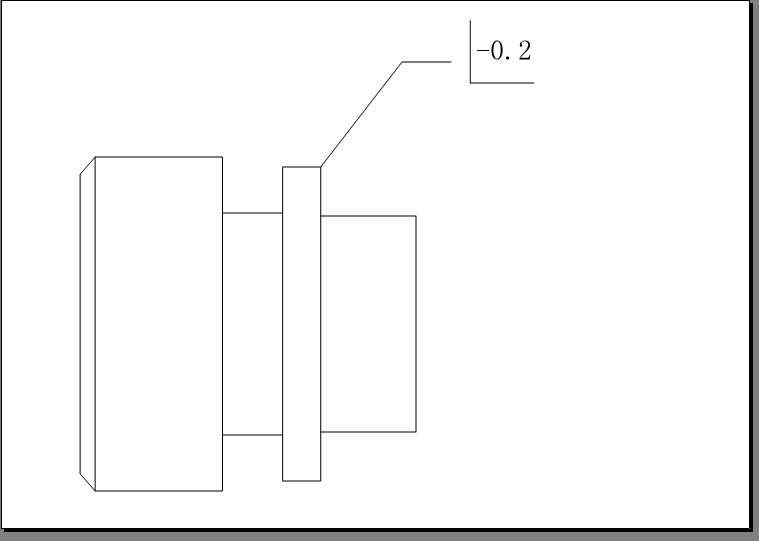

大哥,大姐你们谁能告诉我,这个符号标注的是什么意思呀?谢谢了

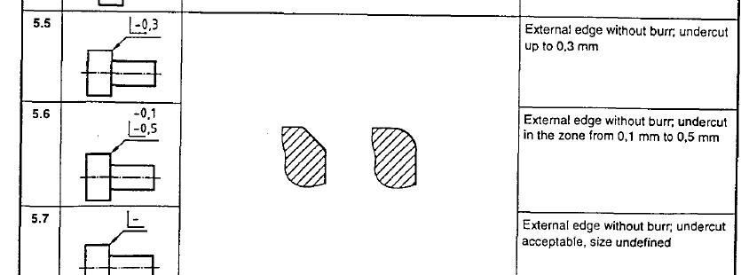

這個是ISO  /DIN標准的倒角或是允許毛邊編號,我常見到在德國的圖面上出現! 附上DIN標准

发表于 2008-6-2 17:22:41 | 显示全部楼层 来自: 中国广东深圳
另提示樓主,在看到這類圖紙時,在圖框中找找,一般會寫出圖紙繪制的國家或是國際標准的編號,然後你再依編號查找對應的規范即可。
发表于 2008-6-3 13:26:55 | 显示全部楼层 来自: 中国北京
什么都看不见,楼主为什么不弄张图上来?
发表于 2008-6-3 13:35:08 | 显示全部楼层 来自: 中国浙江杭州
就这个图,
发表于 2008-6-3 14:09:44 | 显示全部楼层 来自: 中国广东深圳
對應樓上的!

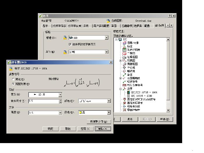

+ h: f- h, y, r" K) }) |7 ~' Q不过我认为称为倒角不太合适吧,在ACM里好像称为“边界符号”?
