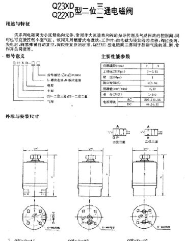

9 n# v# }+ ~0 G6 `6 B1 v5 t9 F2.气缸在任意位置停下可用这种阀.

TO:2楼的朋友; V% H# f1 |  i. {
2位3通的阀不能实现任意位置停留的,除了气缸活塞已经到底:)
