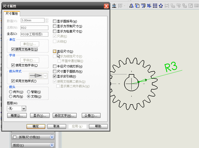

键槽处如果标注圆的直径。我一标注就出现下图的R值,就是出不来直径的值。2 v& |3 \& R' N/ v' L* U, L
谁帮我一下。

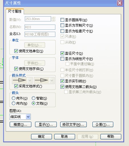

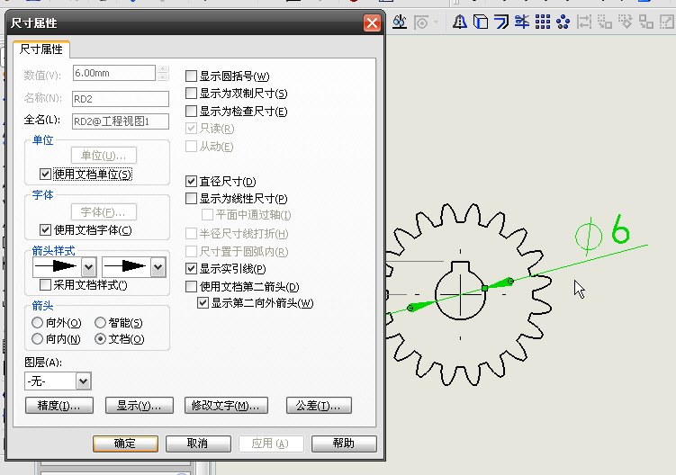

尺寸属性可以解决这个问题
发表于 2008-6-2 20:52:06 | 显示全部楼层 来自: 中国北京
问题回答
请看截图!!!!!!!!
 楼主| 发表于 2008-6-3 11:07:31 | 显示全部楼层 来自: 中国河北沧州
谢谢各位。以前一直用替换尺寸的方法座。现在好了。
