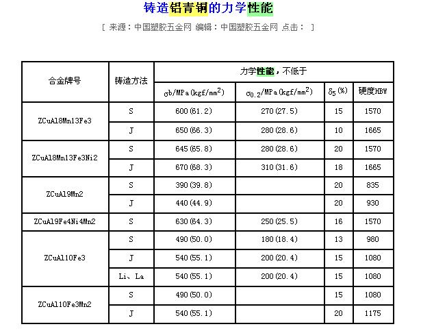

材料的抗压强度是怎么得出来的?请各位大侠指教!比如铝青铜和铝黄铜的抗压强度大概是多少?和机械性能(抗拉、屈服、延伸、收缩)有什么联系?请高手们指教一二,不胜感激!!!!

发表于 2008-6-6 23:29:59 | 显示全部楼层 来自: 中国辽宁沈阳
发表于 2008-6-7 08:55:12 | 显示全部楼层 来自: 中国广东惠州
不了解,但是找到了这个
发表于 2008-6-7 08:58:24 | 显示全部楼层 来自: 中国广东惠州
