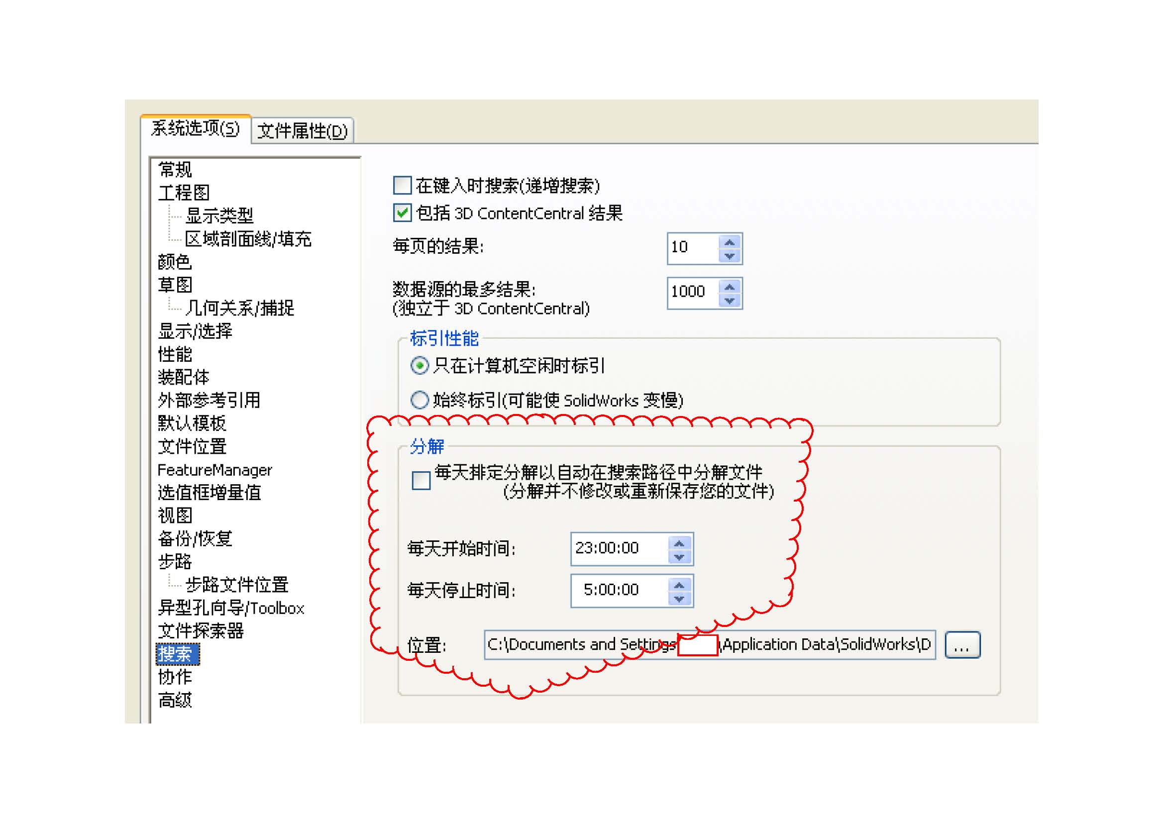

我原来用的是SLD2005,刚换成SLD2008,可是每晚11点就弹出一个窗口自动运行,窗口下方写“点击这里停止分解”,点了之后窗口就关闭了。不清楚是在干什么,晕。请各位大虾多多指教

系统设置

它是将你以前做的模型进行分解为一些结构,比方说特定的孔、槽等等,以便你在将来做另外一个模型时可以直接调用。
 楼主| 发表于 2008-1-15 18:31:35 | 显示全部楼层 来自: 中国河北石家庄
多谢各位指教,修改后已经不自动运行了
