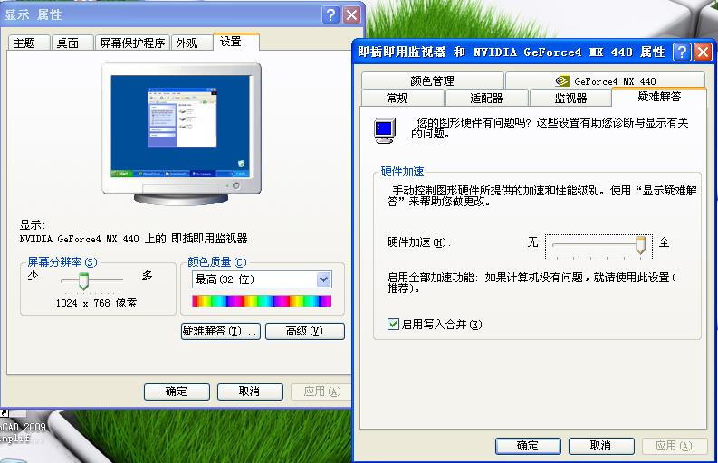

箭头看不到或一些捕捉点无法正常显示的话你去设置下这个。3 R3 M, J2 U0 K) Y% _$ Z1 y) y
在桌面右击-属性。
