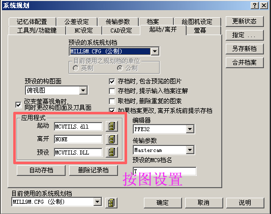

我在网上下载的中键功能 ,打开MC后运行中键功能还可以,关闭MC以后再打开为什么中键功能没有了呢???

在系统规划哪里设置下,每次启动调用中键功能

还是我来说明一下吧,找到系统规划,按图设置即可

知道怎么设置了.谢谢啊
