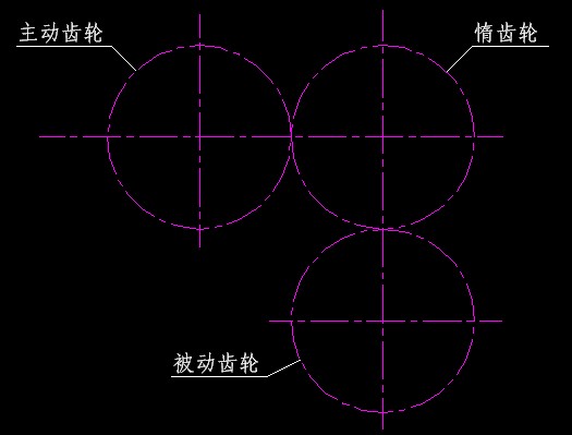

惰轮受力.jpg ; F- J$ ?, u3 v7 s7 t: E$ j& O9 @
1 u. c4 \3 b% u) w# k
如图,都是直齿轮,主动齿轮顺时针旋转和逆时针旋转,对于惰齿轮轴承的支反力大小有什么影响?
8 O7 e5 H+ W2 P0 W* ]* a& |3 u我认为有很大影响。

发表于 2008-6-7 15:34:54 | 显示全部楼层 来自: 中国江苏南京
顺时针旋转会比逆时针旋转支反力小,具体算起来会很麻烦!呵呵
发表于 2008-6-7 18:08:40 | 显示全部楼层 来自: 中国江苏苏州
如果三个齿轮大小一致,个人认为惰齿轮轴承受力大小是一样的,只是受力方向不一致。

假设主动齿轮与惰齿轮啮合产生的切向力和径向力分别为Ft1、Fr1;惰齿轮与被动齿轮啮合产生的切向力和径向力分别为Ft2、Fr2。
6 W# i( o" s7 N0 `6 u7 n% e我认为:
0 J$ s* M( \* C' U主动齿轮顺时钟转,9 L$ X+ v* K2 d5 F$ e( D% L$ W
  Ft1向下,Fr2向上,两者抵消一部分;- _. O* J; ~9 V
  Fr1向右,Ft2向左,两者也抵消一部分,
8 ]0 j9 ?5 w* Y% f2 y" [% M  导致其合成力减小,那么,惰轮轴承的支反力也就小。" p) N# S2 E4 a1 V7 N  g
主动齿轮逆时钟转,, f1 b4 Z0 ^% z
  Ft1向上,Fr2向上,两者叠加;1 }- X8 ?# E6 }% q* I& t, u
  Fr1向右,Ft2向右,两者叠加,
0 H  r9 m. I; s! W5 l  导致其合成力增大,那么,惰轮轴承的支反力也就大。9 ^6 b6 T8 b* i6 Q8 V
( g5 v% }9 ^. k' ^
这是两中心线成90度的情况,如果三个齿轮中心在一条线上,也就是180度,那么,齿轮正反转,支反力就一样,方向不一样,支反力等于两倍的切向力。
发表于 2008-6-13 10:23:30 | 显示全部楼层 来自: 美国
正如楼上所说,这与三个齿轮间的相对位置有关:7 x$ q: N" O. v
" V( Y8 N/ `' q( J+ B9 M! w
1。90度布局,主动轮顺时针转,中间轴轴承的支反力,要小于主动轮逆时针转,且之间方向无相关性。
) Z( n& X7 g3 O& h
2 V+ w6 _  N; v2 q, Q; j; O# I( H2。180度布局,中间轴轴承支反力,只改变方向,不改变大小。
6 K2 C) v4 f+ E
$ d( M2 ?- r  u' R一般情况下,基于上述原因,会考虑使用适当的布局,尽量避免这种力的叠加的产生。
