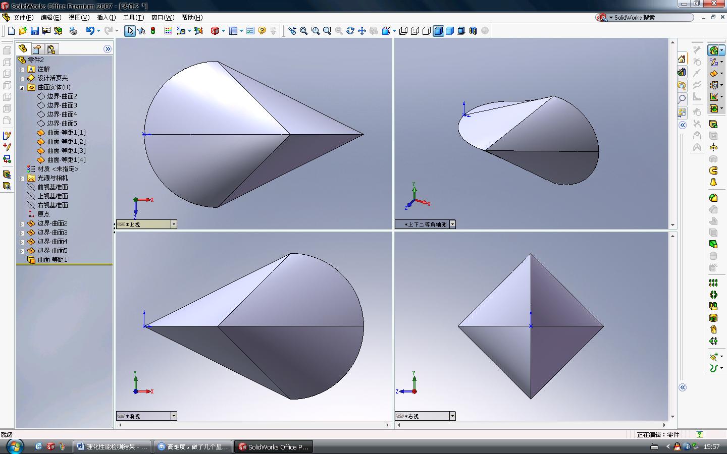

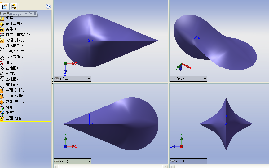

[讨论] 高难度,做了几个星期都没做出来
发表于 2008-6-3 14:14:58 | 显示全部楼层 |阅读模式 来自: 中国上海

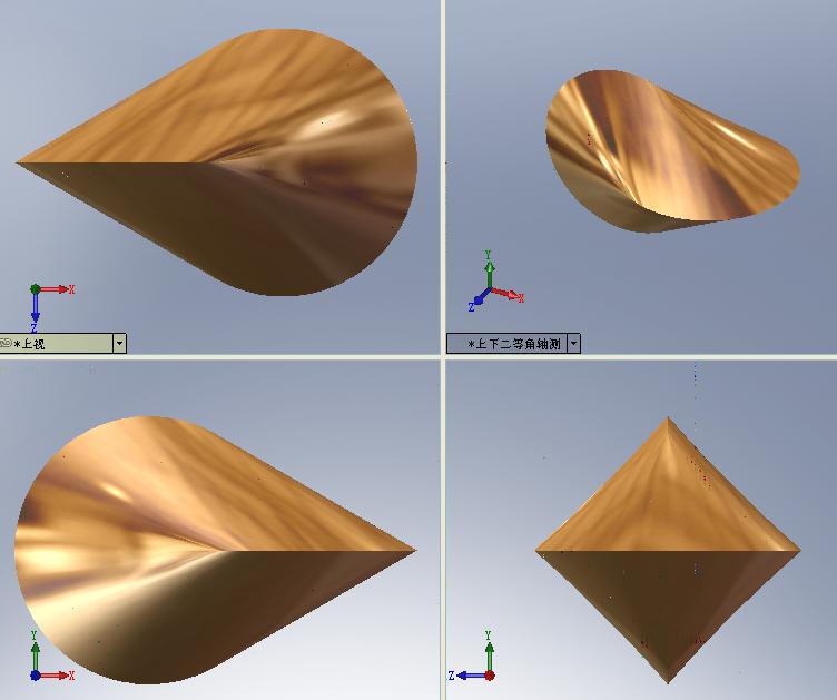

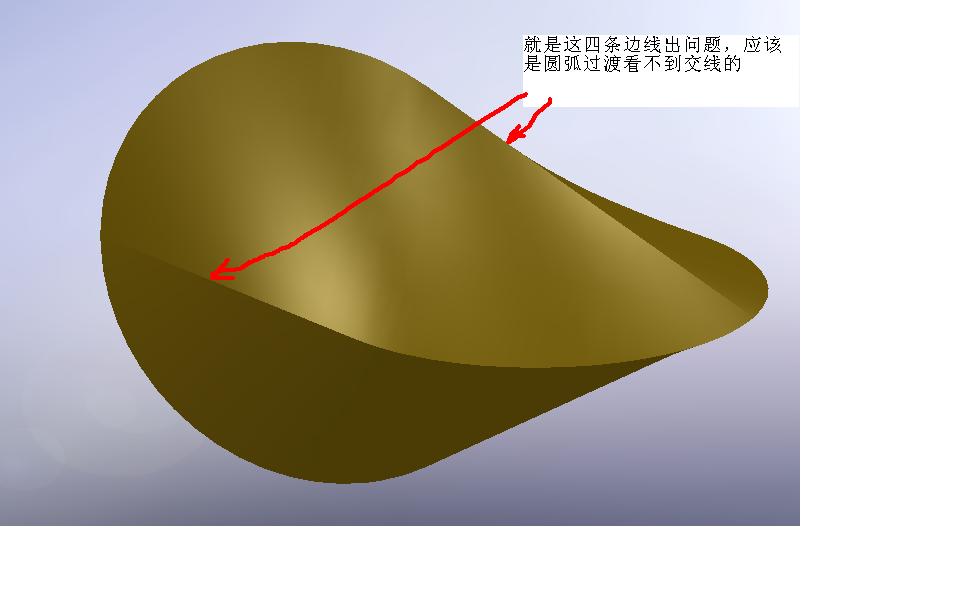

暗暗上.JPG % W3 e2 ^$ s8 [. `
这图都做了很久,不管实体还是曲面,每次做出来都解决不了那条直线的问题,总是成为两个面相交的直线,右视图是完成实体后的自然影射5 x/ i3 o: G2 u% Z$ P3 @( n  U
6 l9 w! E5 j' h* ^[ 本帖最后由 yanzhouping 于 2008-6-3 15:36 编辑 ]

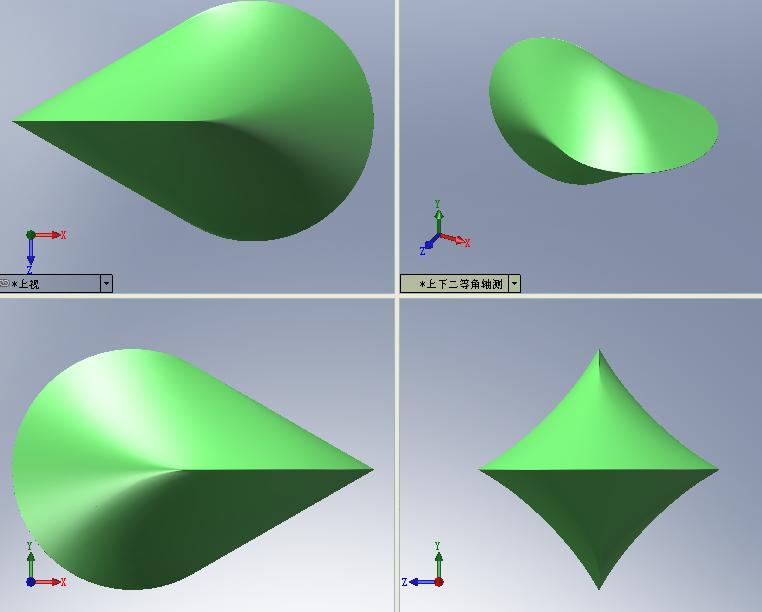

发表于 2008-6-3 15:32:50 | 显示全部楼层 来自: 中国山东潍坊
你的侧视图四边都是尖角,怎么圆弧过渡啊???7 M+ S/ t/ d8 A0 w
是不是这样的:
发表于 2008-6-3 15:38:09 | 显示全部楼层 来自: 中国河北沧州
是这样吗?- j# |1 }. n% P- U4 `& x
( h1 J1 \4 |* S: Z! J- q8 D[ 本帖最后由 wutong490 于 2008-6-3 18:21 编辑 ]

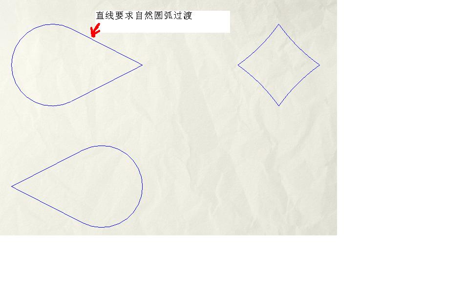

 楼主| 发表于 2008-6-3 15:39:31 | 显示全部楼层 来自: 中国上海
不对,左、下视图两条圆弧边全部锐边
% j( v, ?- m- O/ U- K5 a! T这个图我朋友用MasterCam做出来了,但是我用SW就是不行
- I, W: }8 o* T( O  T8 A 暗暗.JPG 9 U+ a1 T1 z# l. O0 M$ d$ n$ M& y
& h4 s- ]! K  C3 E9 z* L6 f; G, }0 o
[ 本帖最后由 yanzhouping 于 2008-6-3 16:04 编辑 ]

 楼主| 发表于 2008-6-3 16:28:29 | 显示全部楼层 来自: 中国上海
有点象了,不过直线过渡的地方还是不对,两个面相交出现棱角了

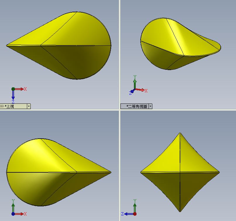

 楼主| 发表于 2008-6-3 16:55:31 | 显示全部楼层 来自: 中国上海
这是用别的软件做的,正确图形
$ N4 _, ~3 U( t& S5 E/ A" \; o 暗.JPG
, N0 N: R, w2 v( i- @: M5 s  v8 w期待中~~~~~~

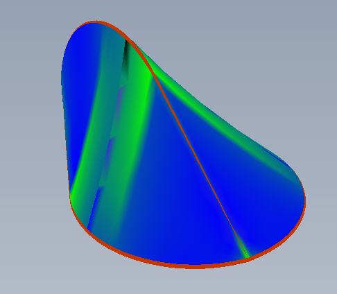

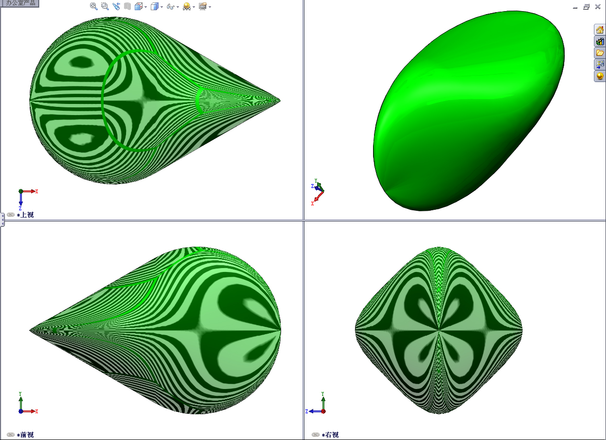

发表于 2008-6-3 18:33:28 | 显示全部楼层 来自: 中国广东揭阳
我觉得一点小小的圆角应该还是能接受的吧?
; B0 f) v8 Z. h% \" h) W. v不知道这样楼主觉得可以吗?

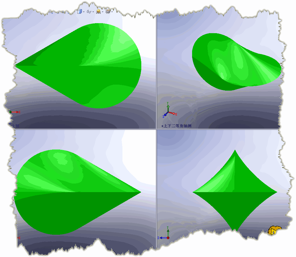

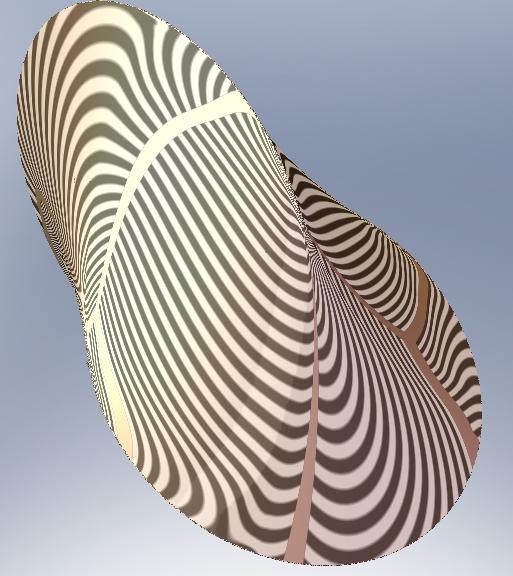

发表于 2008-6-3 18:37:49 | 显示全部楼层 来自: 中国广东揭阳
斑马图
发表于 2008-6-3 18:41:38 | 显示全部楼层 来自: 中国湖南衡阳
10楼用sw 做出来啦,符合要求

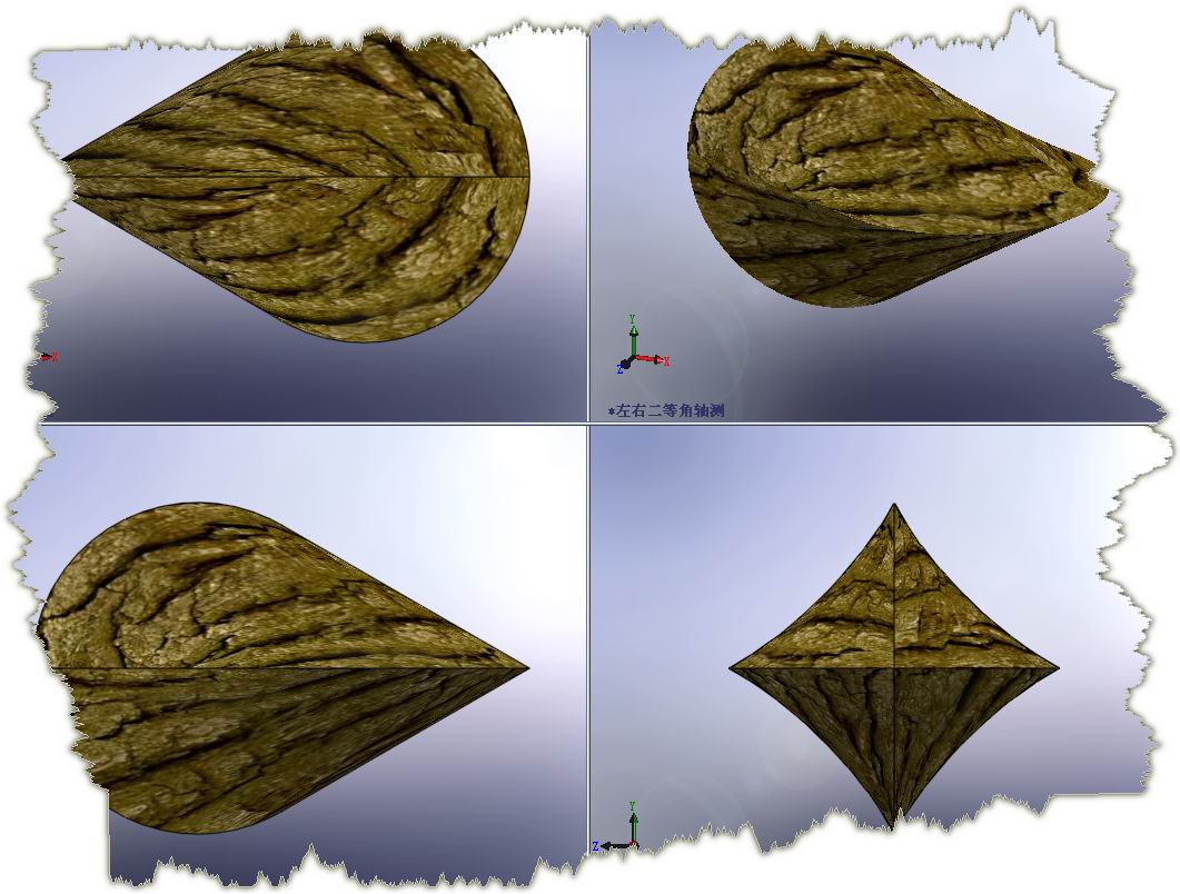

发表于 2008-6-3 19:22:05 | 显示全部楼层 来自: 中国广东中山
这样行不?
' O4 C6 p( s: {) e5 a% H 1.png
" U4 x% W& K% [4 a; M
% Y, p2 I' a1 }' p% Z1 C1 ~[ 本帖最后由 hahap 于 2008-6-3 20:08 编辑 ]

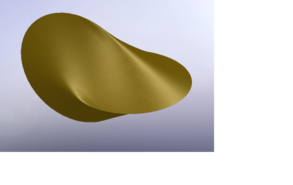

 楼主| 发表于 2008-6-4 07:36:20 | 显示全部楼层 来自: 中国上海
8楼的做的很好,能教下我怎么做的吗,谢谢了7 Q' j% F' D- N& ]5 x% G1 c% w4 `
楼上做的已经很象了,但是并不正确,看上去很别扭 :),图型上那条交线超过了切点/ w: f8 M! w, [$ H
7 D- z5 T* L5 L8 e8 L[ 本帖最后由 yanzhouping 于 2008-6-4 09:01 编辑 ]
发表于 2008-6-4 08:03:20 | 显示全部楼层 来自: 中国河南开封
这是考草图的啊,我想11楼的大概是草图不太准确

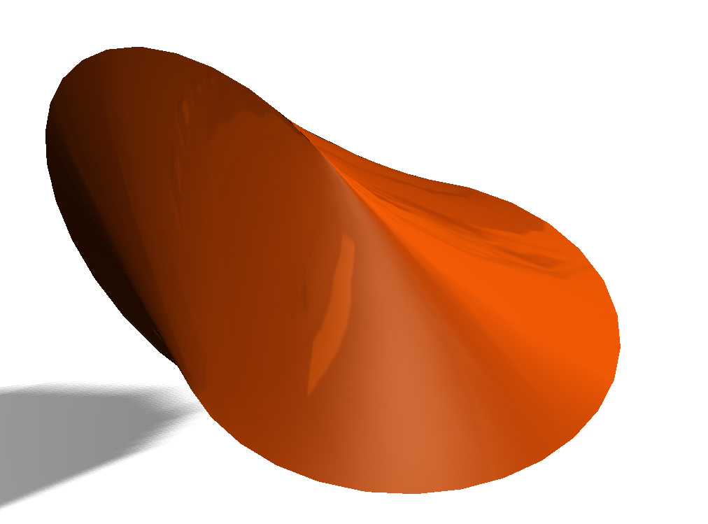

发表于 2008-6-4 22:49:18 | 显示全部楼层 来自: 中国台湾
如何? ~~~~~~ :)
发表于 2008-6-4 22:55:20 | 显示全部楼层 来自: 中国台湾
圓角過渡 G1
