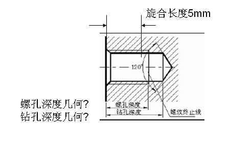

旋合长度,有效螺纹长度,盲孔深度之间的关系如何设计& T6 L+ F1 e- }- T
3 Z! S0 L% k3 a( E$ G
例如现需设计一旋合长度为5mm的螺纹盲孔,哪么该盲孔内有效螺纹长度,和盲孔深度应该怎样设计呢?1 N9 g: ~1 L; q: A( _( r

发表于 2008-6-3 14:49:39 | 显示全部楼层 来自: 中国四川德阳
查一下机械设计手册就知道了。: d3 _# M- s5 B% l- X( l& h
旋合长度5mm,攻丝深度7mm,钻孔深度11mm

发表于 2008-6-3 14:54:09 | 显示全部楼层 来自: 中国北京
回复 1# 的帖子
有效螺纹长度是螺钉与内螺纹旋和长度,旋合长度是有效螺纹长度加盲孔深度。

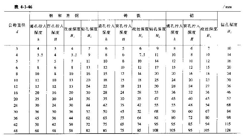

发表于 2008-6-3 15:35:23 | 显示全部楼层 来自: 中国广东东莞
原帖由 cjhua 于 2008-6-3 14:49 发表 http://www.3dportal.cn/discuz/images/common/back.gif
9 P8 e: a0 d! P$ G查一下机械设计手册就知道了。
5 a  q6 c7 \# C: p; L5 B, x旋合长度5mm,攻丝深度7mm,钻孔深度11mm
  @, e0 H' m6 ~) ?* |% R那只是M5的螺纹,材料是青铜和钢的标准;当材料是铸铁时M5的螺纹旋合长度8mm,攻丝深度10mm,钻孔深度14mm ;当材料为铝时M5的螺纹旋合长度10mm,攻丝深度12mm,钻孔深度16mm 。情况不同,标准也不同,所以楼主还是查查手册好一些。

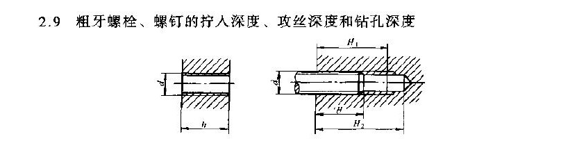

发表于 2008-6-3 15:50:44 | 显示全部楼层 来自: 中国黑龙江佳木斯
请见下表:
