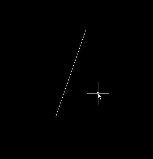

怎么画一条直线与已知直线成一定角度?. ?( o( ~$ B7 {

发表于 2007-7-25 23:33:09 | 显示全部楼层 来自: 中国江苏镇江
原帖由 qy166 于 2007-7-25 23:15 发表 http://www.3dportal.cn/discuz/images/common/back.gif
2 h' e8 V" y  @0 T+ [) @5 d7 \怎么画一条直线与已知直线成一定角度?
; g1 _. X$ w0 e  L2 a% u" ~. R, R! f- L$ ~5 _. n' Q9 I3 o9 W
旋转——复制——输入角度(比较方便哦)

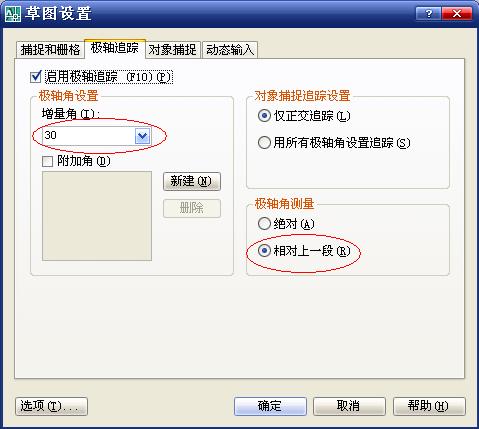

利用极轴追踪也可以实现和任意直线成指定角度;

2005版后你画线的时候会给你提示多少角度的,这样不是很快吗?我不喜欢用命令。我感觉这样是最快的
