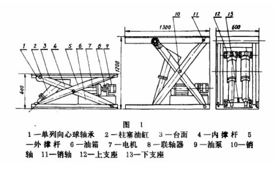

剪叉式升降台台面1400X1400,最低高度180,最高750,载重1000KG,能不能做?能做的画需要怎么做,希望大家能给点意见!

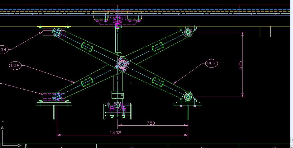

我以前做过一个类似的剪叉式升降台设计,具体的资料我不能给你,但可已给你一个我做的大纲及类似的参考图,具体的设计计算可参考设计手册(如液压元件的选择、计算校核等)。
# d' \: q$ k* j0 j) O4 K: D! c; K2 X 0.jpg ) b7 h: C# h" _
$ o9 s/ E7 u( f* p9 w  _# [ 2.jpg

发表于 2008-6-3 17:26:23 | 显示全部楼层 来自: 中国浙江温州
回复 3# 的帖子
高度可以根据条件设计,如采用多节式伸缩液压缸,节数可根据要求设计,能否升起来只要校核通过就行,要根据负载进行计算的,我自己做的资料是不能给你的,你可以去找一些相关文献看看
