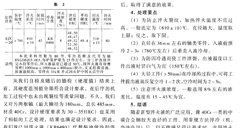

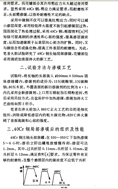

发两张图片; l/ V2 @! b3 y9 V5 N, {8 N  K7 u  j
第一,很多时候采用渗碳工艺
$ ?, c1 s0 q% K$ k" S+ H+ z) y第二,可以
