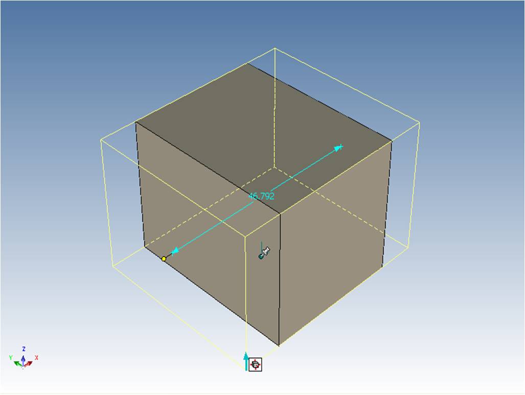

[讨论结束] 请问怎么利用三维球快速拉伸两边想等的距离
发表于 2008-6-3 16:05:21 | 显示全部楼层 |阅读模式 来自: 中国江苏南通
发表于 2008-6-3 17:12:04 | 显示全部楼层 来自: 中国台湾
不知你说的两边拉伸,是不是这样?
选取包围盒,先选取一边拉柄,按下Ctrl在选另一边。
拖动或编辑值就可以了!
拖动或编辑值就可以了!
小贾师傅 + 3 没错,就是这样
