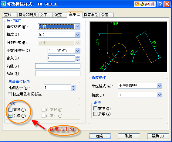

怎么去掉零各位大虾,我设置了标注小数点为一位,但不想连整数都显示有小数,现在连250都显示为250.0, 我只要在小数是才显示.

在修改标注样式的主单位选项中,把后续消零勾上就可以了

修改标注样式,置为当前。& T+ C9 e  B( Z+ B( ]& Z+ s$ L
