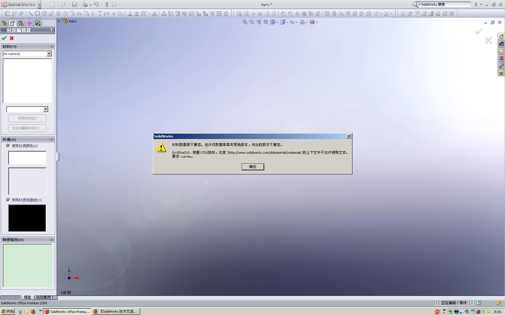

[求助] 材质库为何不兼容
发表于 2008-6-3 16:39:09 | 显示全部楼层 |阅读模式 来自: 中国浙江宁波
如题,我用07版时做的自定义的材质库文件(.SIDMAT格式),在升级至08版后,使用时会提示:“材质库不兼容……”导入多次都不成功,能够用但是不能在08下编辑或生成新材质,编辑或生成新材质立马就把材质库文件损坏,郁闷啦,期待高手指点!万分感谢!
发表于 2008-6-3 16:44:23 | 显示全部楼层 来自: 中国广东东莞
升级到SP3.0后,重新制作材质库
