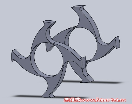

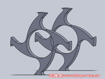

发表于 2013-7-24 09:35:37 | 显示全部楼层 来自: 中国河南郑州
6 ^2 b; k! Z  x) B1 o$ P# H$ s
' H4 ^" |0 d' o8 p- K+ ~3 z- xSW装配中,不对称的零件有的可用镜像,有的只能用圆周阵列
零件圆周阵列
零件圆周阵列
零件镜像
零件镜像
发表于 2013-7-24 10:01:14 | 显示全部楼层 来自: 中国河南郑州
上面的镜像没有点‘’生产相反方位版本‘’,没镜像成功
