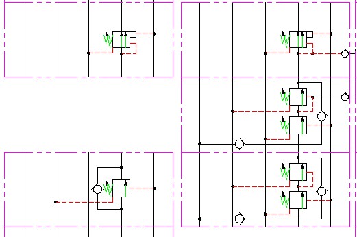

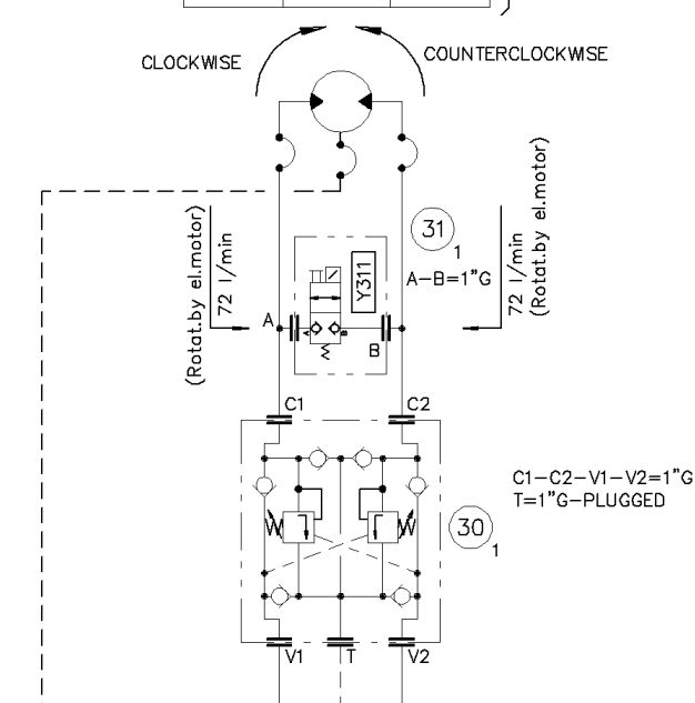

求解图中的平衡阀的作用及油路如流动,请高手回复.谢了.

发表于 2008-6-3 22:53:24 | 显示全部楼层 来自: 中国上海
贴了
贴过来了。呵呵
9619 + 3 应助

根机床上的这几种顺序阀一样的

谢二楼和三楼的,我只知道它应用于"支撑"油缸中,能说的细一些吗
发表于 2008-6-3 23:28:25 | 显示全部楼层 来自: 中国湖南衡阳
这个是我厂的一个平衡阀
发表于 2008-6-3 23:29:06 | 显示全部楼层 来自: 中国湖南衡阳
有点像液压锁的``````

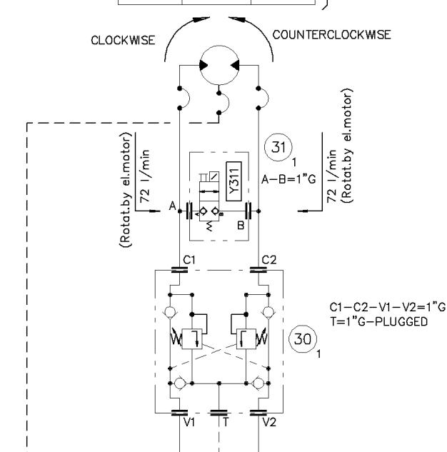

发表于 2008-6-4 09:02:23 | 显示全部楼层 来自: 中国江苏无锡
很简单,起平衡作用,防止马达失控;刹车时起补油作用,保护马达.
9619 + 3 应助
发表于 2008-6-4 09:11:19 | 显示全部楼层 来自: 中国辽宁铁岭
双向平衡阀,保持执行机构稳定运行(下降),防止失控自由降落,在负载恒定的情况下,对执行机构的同步运行有一定的效果.
9619 + 3 应助
发表于 2008-6-4 09:17:20 | 显示全部楼层 来自: 中国河南郑州
双向平衡阀的溢流阀设定压力和控制开启压力的设定需要根据具体的使用工况现场调节,和油缸的速比,平衡阀的开启比及回油管路的背压等有关,需要仔细

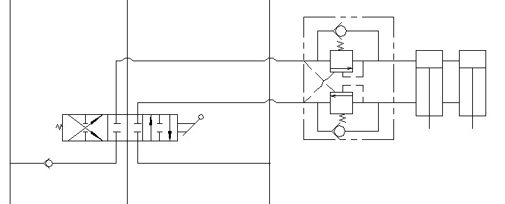

发表于 2008-6-4 09:55:41 | 显示全部楼层 来自: 中国四川自贡
1.油从手动换向阀左位进时,经过单向阀,进入油缸有杆腔.回油经背压阀流回T口,所以保证了油缸的安全性及平稳性3 V+ ]- H2 B  `7 l3 c( T, Z
2.油经另一位置时入油缸无杆腔是一样的道理1 X9 z( k1 ?8 H5 z+ U
3.以背压阀调定压力来保证缸回时的速度及平稳..
9619 + 5 应助

有一点不太清楚的是,入油口的压力对回油溢流阀的先导起多大作用,盼好人能帮忙说一下?谢了!

是不是入油口的压力绝定回油的开启通路呀,也就是说必须是主动的压力才能决定回油通路的开启?

你问的第一问,这涉及到平衡阀的开起比问题.假如开起比为A,平衡阀设定压力为B,# z' [) d3 f- _1 G! x
回油压力(平衡阀前)为C,进口压力为D那么:B=A*D+C: ~3 e/ D) w5 `7 ^! Z4 C2 l+ s" M
第二个问题,你说的对了一半.
' |9 \9 H1 I+ p7 ?9 O如果C>B,那么平衡阀也会开起.

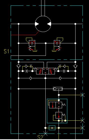

发表于 2008-6-5 18:18:55 | 显示全部楼层 来自: 中国上海
原帖由 zyer734 于 2008-6-3 23:28 发表 http://www.3dportal.cn/discuz/images/common/back.gif$ M8 g) _; {; e: R8 e) {% \
这个是我厂的一个平衡阀
4 F1 X" M: ?  _8 f% C* L2 |
够复杂.为什么用这么多单向阀?最中间两个单向阀直接断开行不行?1 ^7 o8 C. i, h. v
8 P" k% d: K4 Z. Y' ]% F
[ 本帖最后由 46792974 于 2008-6-5 18:25 编辑 ]
发表于 2008-6-5 19:51:44 | 显示全部楼层 来自: 中国辽宁沈阳
最中间两个单向阀直接断开行不行,答案是不太好,如果马达过载的话,一个腔里的油溢流出去,那麽久需要油来补充马达。防止马达吸空,这时如果阀的中位技能不是Y型的,就没有油来补充。
9619 + 3 技术讨论

下面那两个单向阀不能补油吗?
发表于 2008-6-6 20:30:15 | 显示全部楼层 来自: 中国河北唐山
我认为有以下几个作用:1通过双平衡阀来达到提高油缸的动作平稳性,当一侧油液压力达到平衡阀的开启压力时才能动作;2防止油缸由于自重或货物重量而自行动作。

借楼主的地方问下, c4 T2 v, C/ L
我只是知道马达停止时需要补油,不明白过载时为何要补油,- k% Y+ f6 Q& I' c
可否详细讲下,谢谢9 V7 h4 u8 ^6 i8 M
$ y0 U" ~* A+ }; w7 e
还有个问题,这个图中两个补油口,马达上的S1和平衡阀上的补油口S2哪个更好些5 K2 V  O7 r7 c9 H
. o5 I8 Y/ h- I! v  s+ D[ 本帖最后由 yongdongji 于 2008-6-7 01:35 编辑 ]
发表于 2008-6-8 13:34:07 | 显示全部楼层 来自: 中国上海
过载也需补油
过载时由于马达转速太快,会形成马达进油腔来不及供油,压力降低。出油腔压力上升,需要补油。至于那一种补油方式好,请大家发表高见。

过载时马达怎么会转速太快呢?14楼说的是失速吧
