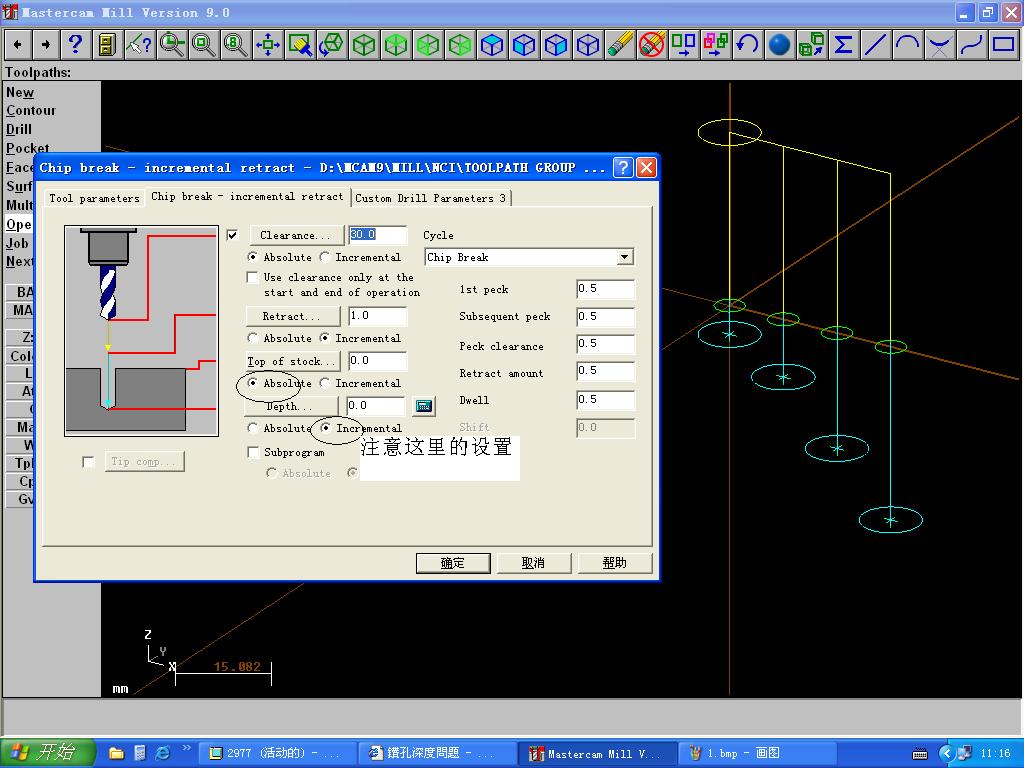

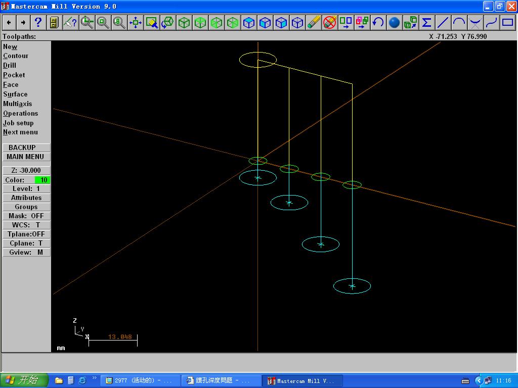

假如我鑽四個孔且四孔深度分別為5mm 10mm  20mm   30mm深那master cam9.版要怎樣設定
发表于 2008-6-4 11:20:12 | 显示全部楼层 来自: 中国广东中山
在四个孔不分别在不同深度做个点,之后串连在一起如图:
发表于 2008-6-4 16:20:19 | 显示全部楼层 来自: 中国广东广州
请问楼上这样后深度是要设置为0吗
发表于 2008-6-4 16:25:12 | 显示全部楼层 来自: 中国广东中山
YES :) :)
 楼主| 发表于 2008-6-4 23:24:05 | 显示全部楼层 来自: 中国台湾
四孔深度要怎樣設
发表于 2008-6-5 17:46:17 | 显示全部楼层 来自: 中国广东汕头
原帖由 hinetstar 于 2008-6-4 23:24 发表 http://www.3dportal.cn/discuz/images/common/back.gif% s& g! |+ B% \( |+ [# T. X
四孔深度要怎樣設
2 k+ m# w$ K: D* M  H/ X/ B. e
+ f. S) `! L: C6 c5 e. C) e绘图-点-指定位置-相对于-圆心点。然后输入深度。注意构图面要转在空间绘图
发表于 2008-6-5 18:59:10 | 显示全部楼层 来自: 中国广东东莞
原来用图形的相对深度啊!!! 高手!!谢谢
