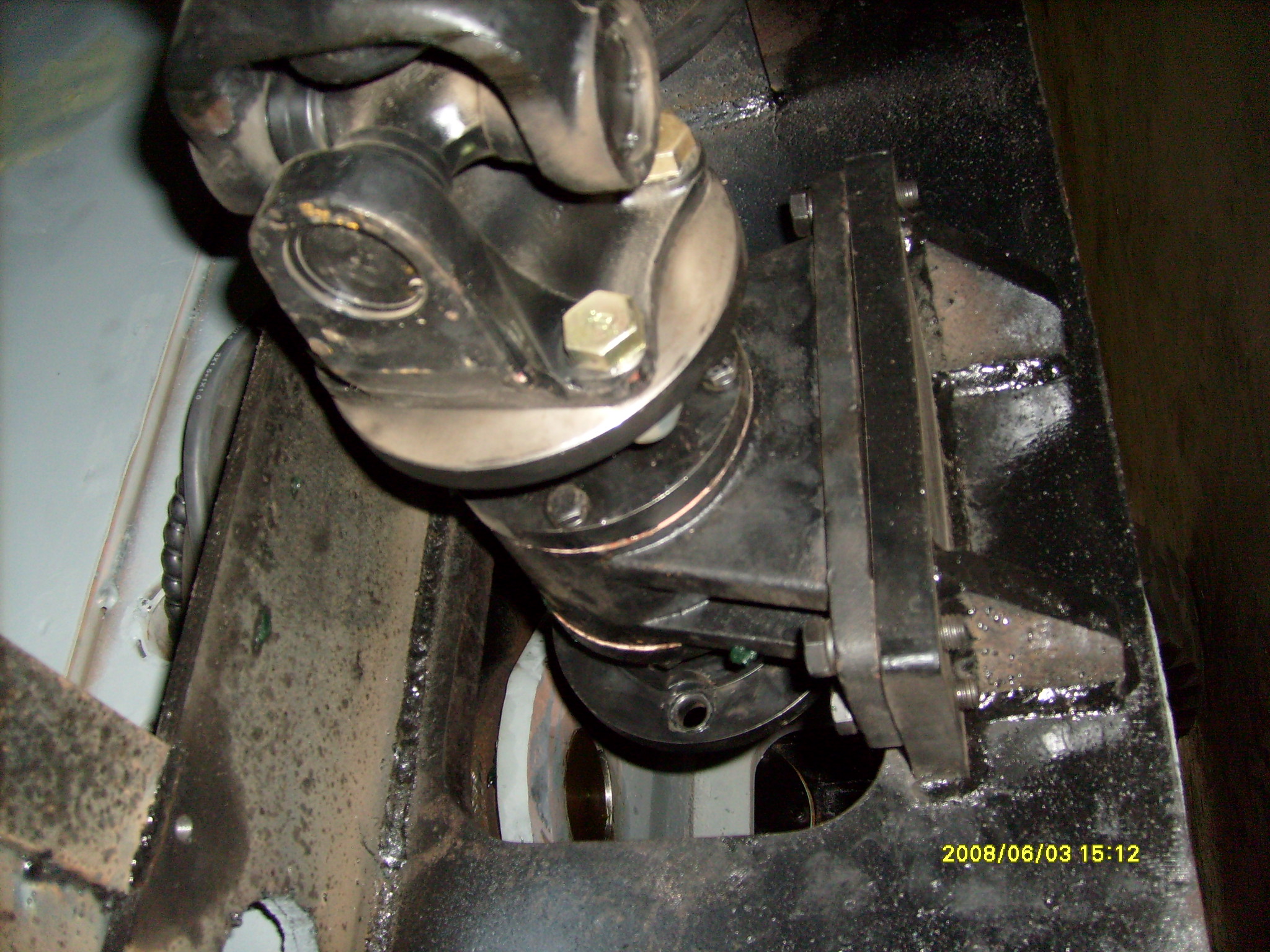

大家好:
7 E8 _8 G5 b! F* n0 y下面的图片是传动轴的一个支座,里面是两个对称分布的210轴承,
- m, u7 C- z# V0 I( ?( z+ M这个前后是万向节传动,这个支座老是发烫,损坏,是什么原因?5 N$ _4 n7 V" {" T6 l: P. a
谢谢

两轴承是否同心?轴承是否润滑良好?

1.更换轴承时,一定要将轴、支座孔和轴承压盖清洗干净,装配时要使用干净的润滑脂。. @! H. G0 C# w6 F$ n) s
2.建议在支座上钻孔攻丝安装黄油嘴,定期用黄油枪添加润滑脂。

检查支座面:两个支座面从新校水平,如果偏差较大,即使是万向传动,也会发热;支座面固定是否牢靠,其震动大的话会造成发热。" `5 G) Z$ q/ d7 B% F& c$ K
检查轴承两边的轴承盖:轴承盖与轴承的间隙是否合适,如果轴承盖顶住轴承,会造成轴承及轴承座发热。
! e5 F2 k: E+ y% b2 y从图上看,轴承座被憋住造成发热的可能性较大

1  从图片中可以看出,该轴承座的支承板为焊接件,并焊有三角肋板,焊接可能引起支承板变形。轴承座与支承板之间没有找平垫片,螺栓拧紧后使轴承座也有变形,使轴承运转时别劲,可能因此而发烧。
: r1 w" I- X4 J+ ~1 b) j2  未看出轴承座上有加油的油杯,检查润滑是否正常。
  H. a. A+ D4 b* a5 A1 V& e3  轴承座应找平找正,在与万向节连接以前应手工转动看是否灵活,调整灵活后再与万向节相连。

这种轴承座应该是焊接后加工。安装时必须仔细、必须达到轴承座的安装允差要求。虽然是低速传动轴,润滑也必须可靠。如果万向连轴节都别劲,发热就是必然的啦。
, g) W9 j. B7 g. m4 X2 z2 N另外万向连轴节与支座结构是否完全消除了轴承的轴向载荷?轴承是否负担着轴向载荷?如果是,支座的发烫,损坏是必然的。

LZ的图片也太局部了点。但这种发热不外乎以下3种情况,1、轴的转速不得超过轴承极限转速。2、润滑条件是否充分。3、轴承的承载问题。9 r9 M+ l9 }3 j9 b
  当然如果有可能的话选择更高承载能力的轴承尝试一下(应该可以解决问题)。

也没有安装伸缩节?轴向间隙的处理是一个很关键的问题!

我感到楼主选用的210轴承有些不适应此工况,应改用36210或7210来替换。同时,还要注意轴承的润滑和密封。

同意10楼,楼主考虑下。另外,这个东西转速应该到4000了吧?中间轴承座可以和基座弹性连接试试。
