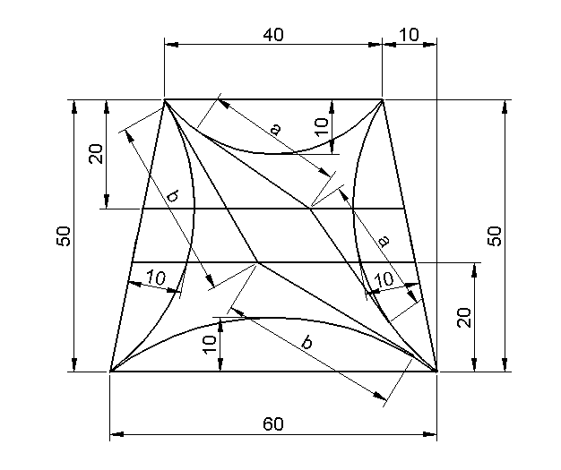

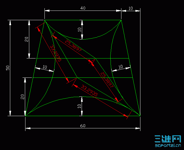

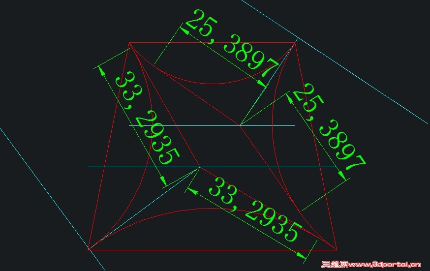

1. a 之長度為何?
  `+ k( Q; c: s3 E. e    (A) 25.3798   (B) 25.3897   (C) 25.3987
5 u1 z5 O+ `" R) q6 l2. B 之長度為何?
/ C0 m5 @( U" o- u  D! q    (A) 33.2395   (B) 33.2593   (C) 33.2935
参与人数 1三维币 +10 收起 理由
wsj249201 + 10 提供练习!

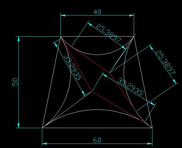

发表于 2008-6-4 13:43:46 | 显示全部楼层 来自: 中国浙江金华
1. a 之長度為何?    (B) 25.3897
; s8 ]) |9 {$ ]0 I6 v+ o
2 U0 P- u  m, ^, y1 o# M% k2. B 之長度為何?   (C) 33.2935
7 S' k7 a( \  x" \
* Y9 Z: \' l$ q1 w4 r不知道对不?) ]+ x, q* k* g2 m5 Y; E+ W% o
woaishuijia + 5 技术讨论
发表于 2008-6-6 10:55:09 | 显示全部楼层 来自: 中国黑龙江哈尔滨
本人的答案与楼上相同,B和C

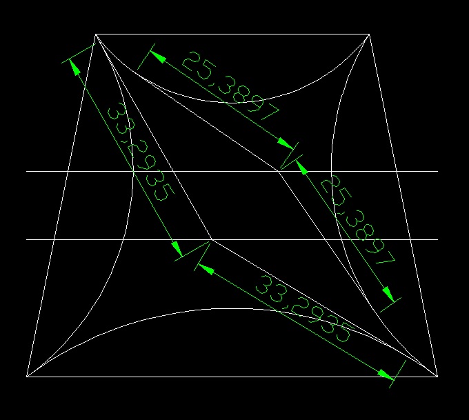

发表于 2008-6-6 11:06:23 | 显示全部楼层 来自: 中国黑龙江哈尔滨
1. a 之長度為何?    (B) 25.3897  % e$ m  ]0 ~0 h: t) Q4 \
2. B 之長度為何?   (C) 33.29354 w' X  c& e, ?+ h; x4 E% T( z1 I

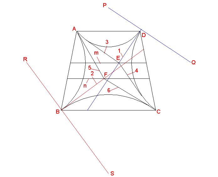

 楼主| 发表于 2008-6-9 09:17:06 | 显示全部楼层 来自: 中国台湾
1. 作60x50x50之梯形ABCD 2. 作AB弧,AD弧,DC弧與BC弧 3. 作水平線 m 和 n 4. 以LINE →1'st=AD弧之圓心P 2'rd=DC弧之圓心Q →作PQ線 5. 以LINE →1'st=AB弧之圓心R 2'rd=BC弧之圓心S →作RS線 6. 過D點作PQ之垂直線#1 並與 m 交於E 7. 過B點作RS之垂直線#2 並與 n 交於F 8. 以LINE →1'st=E 2'rd=tan AD弧→作切線#3 9. 以LINE →1'st=E 2'rd=tan DC弧→作切線#4 10. 以LINE →1'st=F 2'rd=tan AB弧→作切線#5 11. 以LINE →1'st=F 2'rd=tan BC弧→作切線#6

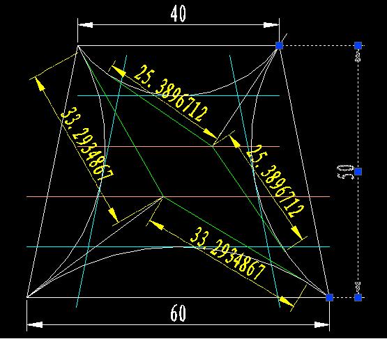

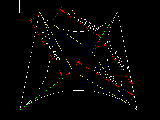

发表于 2008-6-10 00:14:36 | 显示全部楼层 来自: 中国江苏南京
66.rar (18.93 KB, 下载次数: 0)
woaishuijia + 5 感谢参与
发表于 2008-6-10 19:54:09 | 显示全部楼层 来自: 中国江西南昌
我的答案是B和C

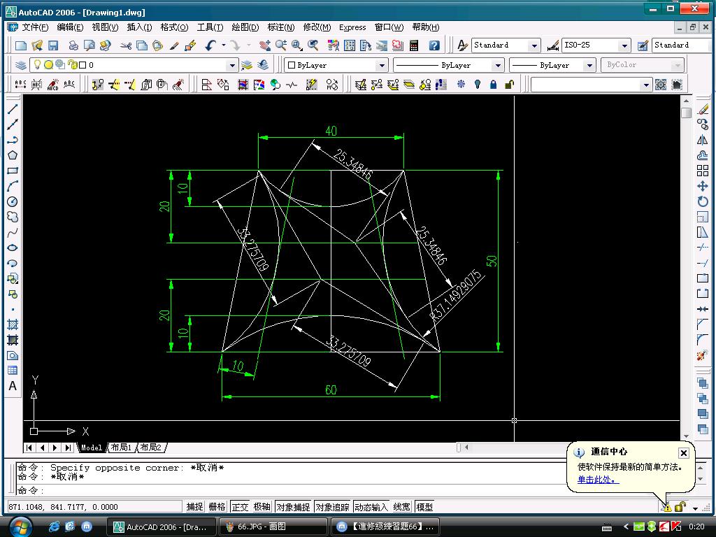

发表于 2008-9-8 14:04:13 | 显示全部楼层 来自: 中国
答案:B、A、A

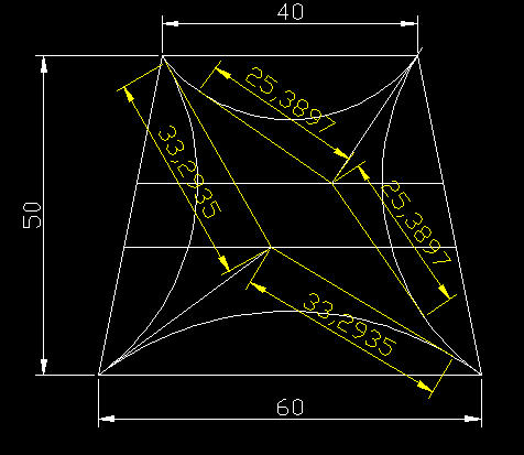

发表于 2008-11-1 17:27:02 | 显示全部楼层 来自: 中国江苏苏州
答案应该是B 、C

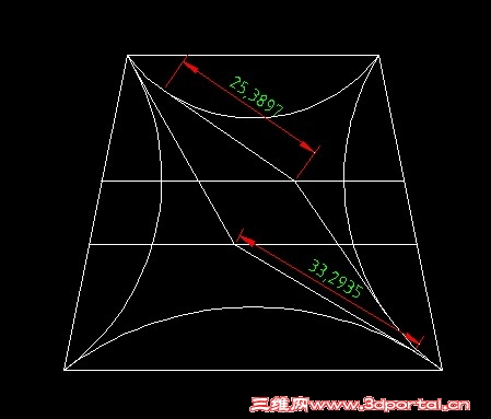

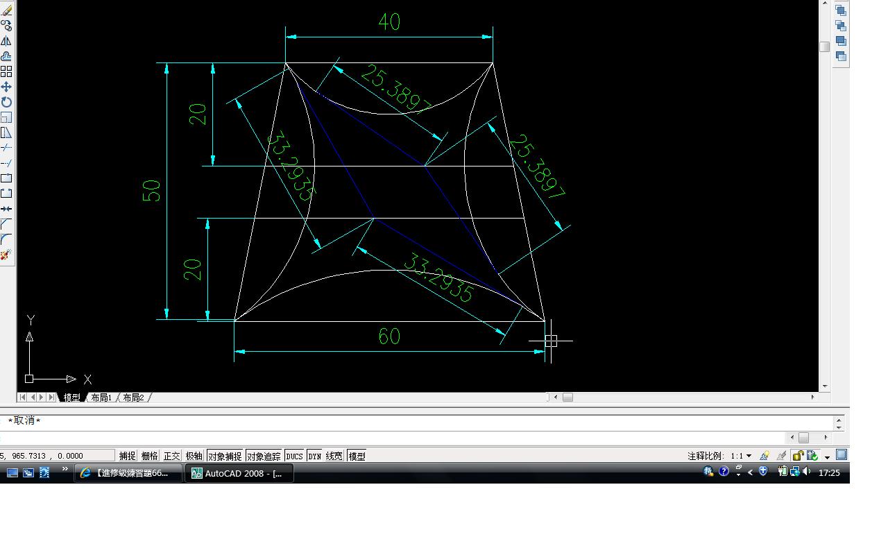

发表于 2013-9-6 09:43:54 | 显示全部楼层 来自: 中国浙江温州
9-6 进修级练习题66

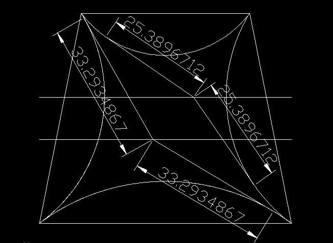

发表于 2013-11-9 15:21:33 | 显示全部楼层 来自: 中国浙江嘉兴
joseflin 发表于 2008-6-9 09:17 static/image/common/back.gif
6 x( h& _: p# K& w% N# q1. 作60x50x50之梯形ABCD 2. 作AB弧,AD弧,DC弧與BC弧 3. 作水平線 m 和 n 4. 以LINE →1'st=AD弧之圓心P  ...
! T) N" \& k5 d0 O% n为什么做这样的直线,是什么原理???

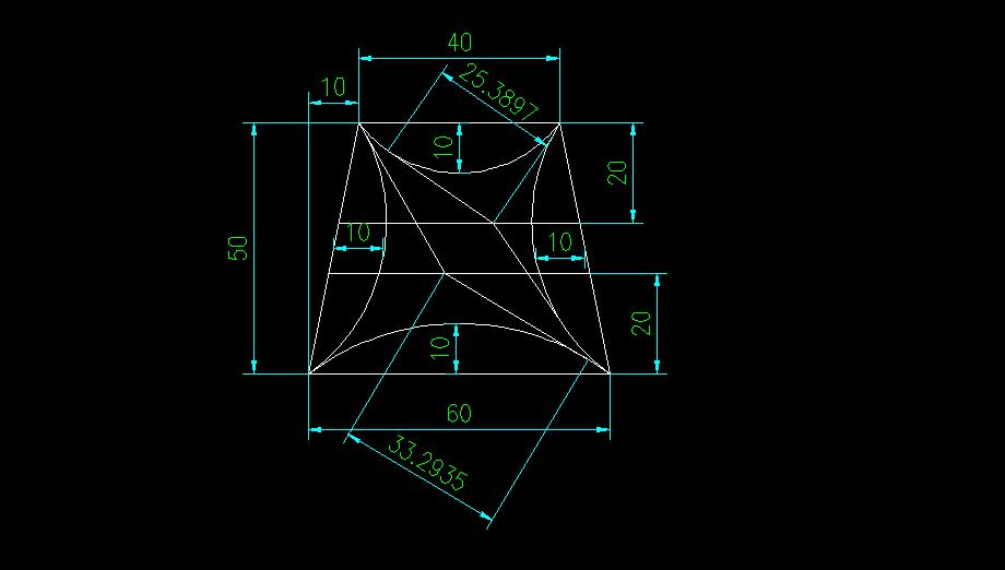

发表于 2013-11-9 15:29:23 | 显示全部楼层 来自: 中国浙江嘉兴
我也来一个。

发表于 2013-11-17 10:08:05 | 显示全部楼层 来自: 中国浙江宁波
一开始没画出来,再一看有个10的尺寸错了,要细心

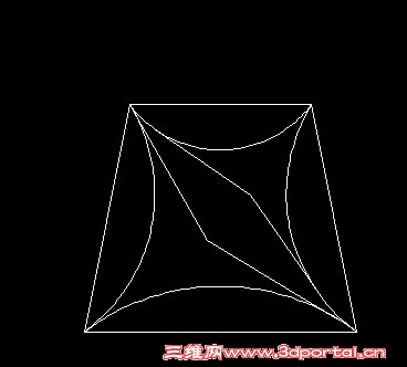

发表于 2014-3-19 17:51:34 | 显示全部楼层 来自: 中国四川成都
进修661 R9 i5 B9 c! B0 C/ F; ]% o7 ^6 ]: A
