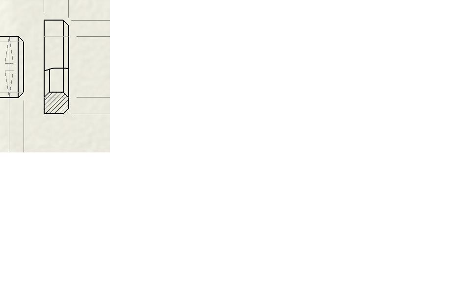

是不是这样2 P% a' c3 _5 \3 o+ D
5 e+ R  T, W: v# y3 B如果是的话,这在SW中为断开的剖视图

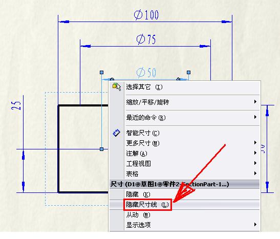

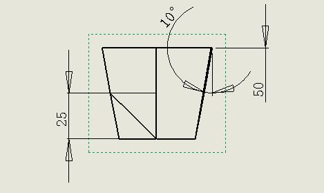

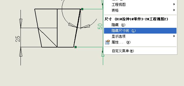

! s3 }! z7 b: f* t8 g1 @我用的2008,怎么没有你说的“显示尺寸线1或2”啊!
( Q. M( H3 S/ X' w- v在需要隐藏的箭头上点右键有个“隐藏尺寸线”命令

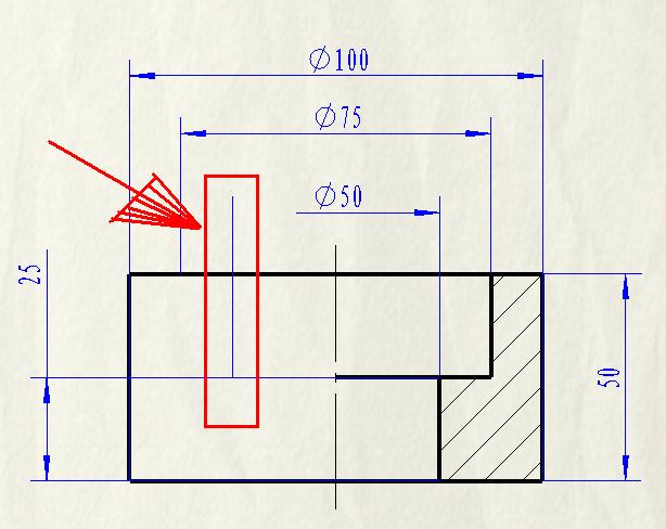

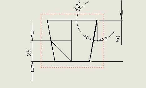

% P* t" R( w3 [/ V) j2 h) t0 I1 d- a  y 1.JPG
) |$ Z6 o& i" I  f但是,尺寸参考线还在,哪位大侠指点一下啊!

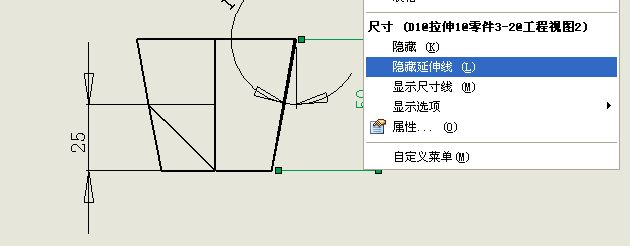

4 b$ C6 O: ?% K9 g4 Y 2.JPG
asdolmlm + 2 参与
发表于 2008-6-6 15:05:27 | 显示全部楼层 来自: 中国河北唐山
回复 6# 的帖子
本人用的SW07,08未用,看你上图,点击显示选项试一试
发表于 2008-6-6 15:11:31 | 显示全部楼层 来自: 中国河南郑州
回复 7# 的帖子
不行,显示选项里都是对尺寸数值的选项。
发表于 2008-6-7 20:44:26 | 显示全部楼层 来自: 中国河南郑州
6楼的问题有人能解答吗?等待ing……
发表于 2008-6-10 10:21:58 | 显示全部楼层 来自: 中国河北唐山
回复 8# 的帖子
08中好像有隐藏延伸线的命令,也就是尺寸界限
发表于 2008-6-10 16:04:46 | 显示全部楼层 来自: 中国山东烟台
发表于 2008-6-10 16:21:53 | 显示全部楼层 来自: 中国河南郑州
是的,我在公司电脑上操作没问题,但前两天在家里电脑上就有上面的问题。出鬼了!

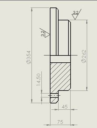

剖视后中心线至边线只显示一半的尺寸啊,半标注怎没倍数的呢?那位高手请指点
