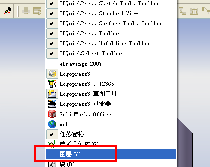

要是想用SW出工程图,最好的方法应该是和CAD一样建立图层,图层的使用和CAD是一样的操作。
/ m: }7 w6 U' F1 r6 P" w
" x4 x8 M1 {$ h0 g0 ~2 ^感觉不是太必须,如果真是要转为dwg格式,也可以通过图层映射方式将不同实体放到不同的图层上
