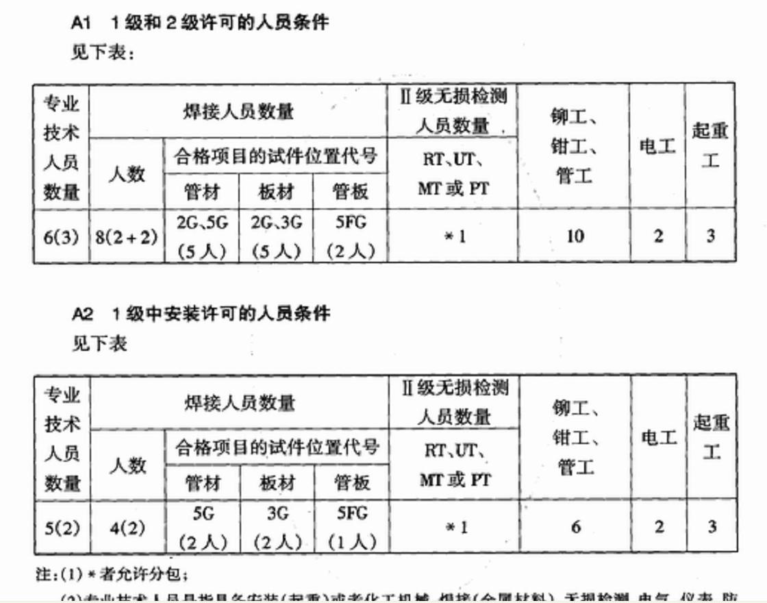

发表于 2008-6-9 13:09:43 | 显示全部楼层 来自: LAN
详见《压力容器安装改造维修许可规则》(TSG R3001-2006 )
0 {5 u# A0 R  }. f5 D- ^如下图
参与人数 1三维币 +4 收起 理由
zzpxp + 4 应助
