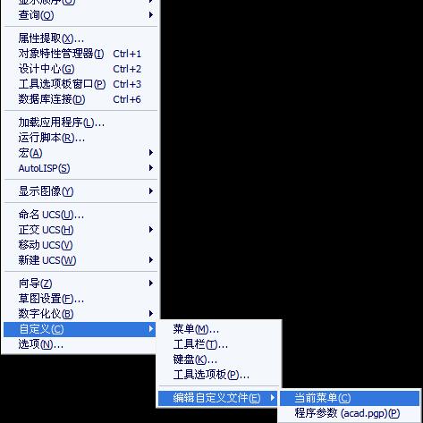

我装了CAD2004后,我在修改中加入了填充编辑后并保存了,但当我第二天打开时填充编辑又没有了。这该怎么办要改什么设置用什么命令?

发表于 2008-6-4 15:50:59 | 显示全部楼层 来自: 中国浙江宁波
2004一般会在编辑过工具栏后自动保存一次acad.mnr文件,下次启动时就会显示编辑后的工具栏;/ c, I* Z+ C! G& N1 c5 q" P6 _
按下面打开菜单文件,保存一下;
: A$ p/ p" \6 n- l! @或者找到里面的对应工具栏项直接修改,再保存;
+ a. q: X' A& w/ D" }/ e找到下面的代码段:

# o* P5 H! g+ O4 l9 \( gID_Hatchedit_0 [_Button("编辑图案填充", "RCDATA_16_HATEDI", "RCDATA_16_HATEDI")]^C^C_hatchedit (要增加的代码), Y1 J3 K4 ~! x, c% Y  l
- z' C& H9 M$ G( C* _8 }7 e3 d1 ~3 |
然后卸载ACAD菜单文件,再加载ACAD.MNS菜单文件即可;
