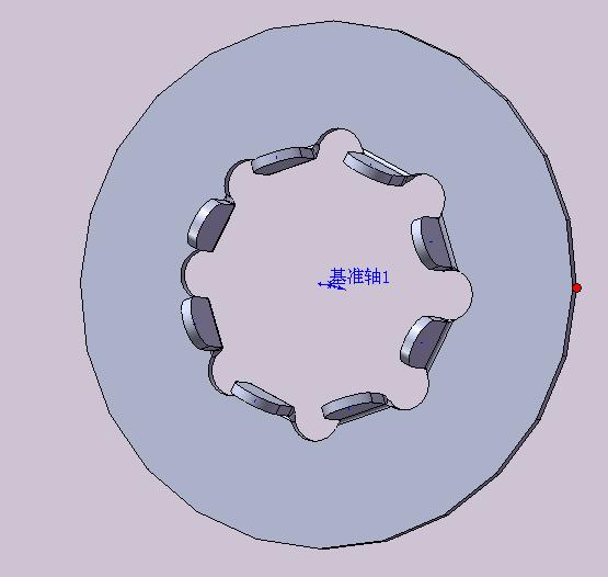

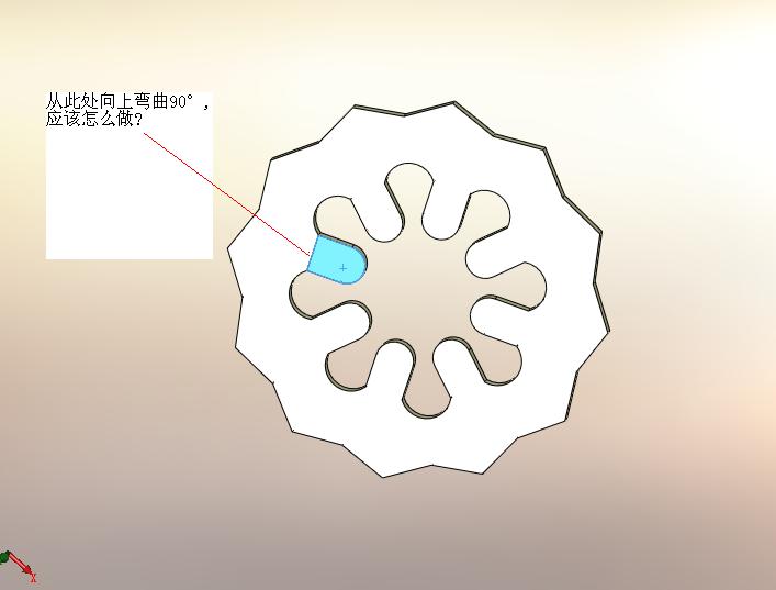

绿色部份需向上弯曲90°,做了很久,做不出来,请大家帮帮忙.' f7 E3 z* N4 E* F; ]: p' F( t& @

转成钣金件,再用草图折弯

做了个看看
做了个看看
零件1.rar
196.47 KB, 下载次数: 44
 楼主| 发表于 2008-6-4 17:06:26 | 显示全部楼层 来自: 中国浙江宁波
谢谢4# 小人物~ ,你的图正是我要的效果.

很赞同2楼的做法,现转成钣金,再折弯。
* a' y7 h) x2 Y同时支持4#楼,顶一下。
