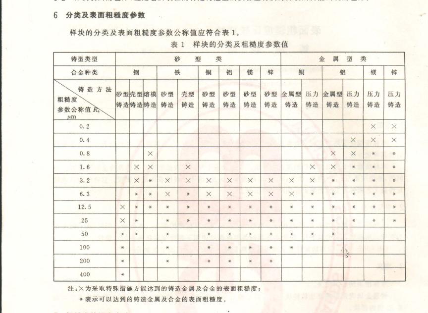

铸造表面粗糙度的界定是怎样的呢?$ {# K- \+ Z9 w( v3 X& J4 m5 F/ B6 ~
比如假如使用精密铸造的话,用不同的材料得到的粗糙度不同的,如铝最好能到3.2,还没有光泽。
: p+ ?, U* _1 y: }, W6 S$ _6 R- c如果是不锈钢呢,使用铝制模具?
" H5 r7 C0 V. N9 M: r而普通的铸铁件也就RA50左右了,大家有没有这方面经验分享一下。

发表于 2008-6-5 15:26:07 | 显示全部楼层 来自: 中国陕西西安
加工方法        最高光洁度    至    最低光洁度
8 V6 H1 N: T! w. f/ Z砂模铸造        6.3    ~    100
* D/ q: m# M+ M壳型铸造        6.3    ~    100# V1 D* t  O- X/ s, P
金属模铸造        1.6    ~    50, f- A: v" d( p( l. U: j8 r, I) V
离心铸造        1.6    ~    25' N2 T# s' [) c8 Y2 P7 L5 I- E
精密铸造        0.8    ~    12.5
" y8 `9 T2 X* A& L- g* Z蜡模铸造        0.4    ~    12.5( f! y$ D' W' c+ `7 S7 ?5 o' h. G
压力铸造        0.4    ~    6.3

发表于 2008-6-11 20:19:21 | 显示全部楼层 来自: 中国上海
原帖由 yangdao_1983 于 2008-6-11 17:32 发表 http://www.3dportal.cn/discuz/images/common/back.gif
* G& l6 ?2 ^) S( K5 f8 f楼主,你还挺有意思的:       如果是不锈钢呢,使用铝制模具?/ e. [' b# I; }, z% W; \
你也不想想它们的熔点啊
" B! t& a1 {" I4 g( e, B! e0 u" ^! _/ W
0 |3 \& t, d5 G! c你也挺逗,铝制模具是指模型,和最常见的木制模具一样,是不用接触金属融液的。: A5 N' s& z: U5 T  q2 C. ?
: [+ B9 K. }) H3 {8 d: ~各种铸造方法、各种材料的表面粗糙度可能范围可以参考GB/T6060.1-1997《表面粗糙度比较样块 铸造表面》。
 楼主| 发表于 2008-6-19 09:35:01 | 显示全部楼层 来自: 中国北京
可是老大
楼上大侠,不是你模具的精度决定你工件的粗糙度吗?
; F# V/ K! }, \1 t$ I就是因为铝表面加工的程度决定了工件能够达到的光洁度啊!使用木模肯定和金属模具不一样的。
