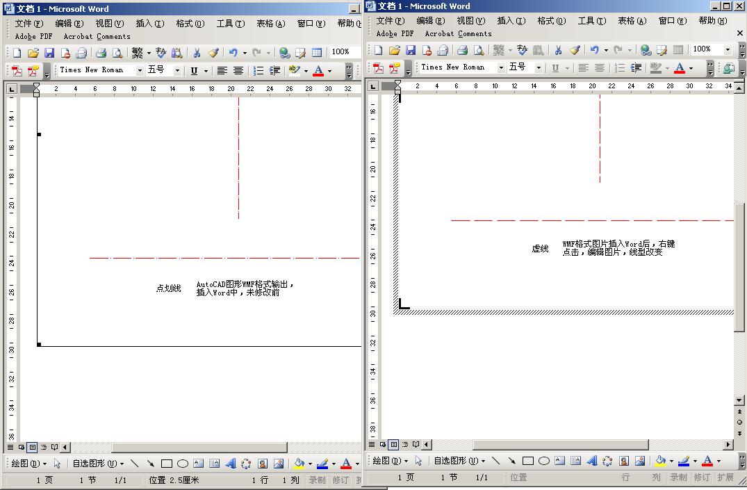

autocad中的图形输出wmf格式后,插入到word文档中,然后编辑图片,结果中心线(点划线)变成虚线,怎么样处理才能得到标准中心线?请赐招。& ^9 Y1 X  R2 r1 k9 @5 V

WMF插入Word线型变化.JPG 8 {9 Y5 G* `2 }8 y
9 b. J. E1 S, V0 V1 U3 p8 \
改过线宽,还是一样。autocad版本2009 word版本2003:(

0 A) c- S; F  k9 }" u' Y4 v 经过多次反复试验,不是线宽的问题。即使调整到最宽,如果不打开显示线宽再输出WMF,在插入Word后编辑图片也变成是虚线。但如果打开线宽后,获得的图片也太差了,线形太粗!不能用。
