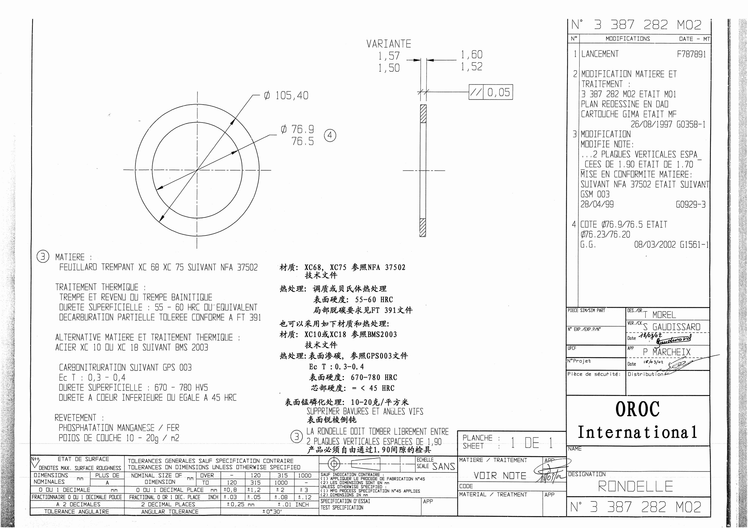

小弟现有一个问题求教各位大大:; D% w) ~! w& M" m7 s
有一张图纸为垫圈,产品厚度为1.5垫圈两面要求平行度为0.05但是允许只要垫圈通过1.9间隙的检验工装就算合格.问题在于既然平行度要求0.05,我认为在产品变形的情况下最多厚度只能达到1.6,而平行度并非壁厚差.那1.9间隙的检验工装不就没有的意义.
1 `) N# K* Q+ b- ]" T" s8 @9 a求教各位大大,到底壁厚差能否代表壁厚差?另请赐教平行度的标准以及含义,最好能有标准支持.

 楼主| 发表于 2008-6-5 09:15:36 | 显示全部楼层 来自: 中国上海
感谢楼上各位大大对小弟问题的关注.7 Z7 \" q/ W. c9 K
因为图纸上标识厚度公差仅为+0.08mm.单向的.所以我说1.9检验工装没用了.
$ G0 b7 A# w; B/ t/ k- l9 {另小弟请教一下.如果该产品发生弯曲但是两平面壁厚差为0.05,弯曲后产品能通过1.9检验工装.那该产品是否能够认为是合格的?
9 S% J9 y6 x( ^, Z4 t4 Z# D9 d该产品测量平行度基准是产品的两个端面.
2 b% Y4 p8 R( d: o. I/ P# W6 z) Y
: G- b" p; z. e$ w9 H0 j[ 本帖最后由 orocchen 于 2008-6-5 09:25 编辑 ]

当然不合格了,壁厚差不等于平面度,如果变形严重 平行度肯定不合格。

那问题就来了啊..照图纸变形量可以使产品弯曲或者扭曲,只要他通过1.9测量工装即可,但是如果变形量能通过1.9平行度不就不合格了嘛?平行度合格那还要1.9量具干嘛?
& B& j; W* @* x) j( b! Z图纸在下面..贴图不会....

发表于 2008-6-5 17:24:01 | 显示全部楼层 来自: 中国江苏常州
你的图纸明显是标注的平行度啊-----0.055 Q9 k2 h* Q1 m; k3 A
平行度包含了平面度的要求
# f7 w& o$ W& V" Q& s; l这个是不能够弯曲的( p% S  p3 B+ B) c' p
但是可以出现倾斜的样子,只要各处不超过厚度公差就好了4 _6 I1 ~8 }7 p9 X( x% u' r/ c9 ?
也就是行位公差和尺寸公差各管各的。

' \( w8 m+ y( _; n) t+ b1 ]" M% U I.     1 .9mm的检具只是控制垫片的厚度不能过厚,这检具根本不能用来判断垫片的两个面的平行度 0.05。4 q" |9 F- c3 y5 q% u
    否则1.5mm的垫片变形0.3都可以的话,还不如把平行度标为0.3更好。  $ c) t3 c8 Y1 o" J
* h& T6 ^  _+ ^' Y" t
II.    平行度你必须用垫片钢板实际厚度加0.05mm公差  的检具(如果可行的话);或者专门的仪器来检验/。(比如千分尺平行度误差检具等)

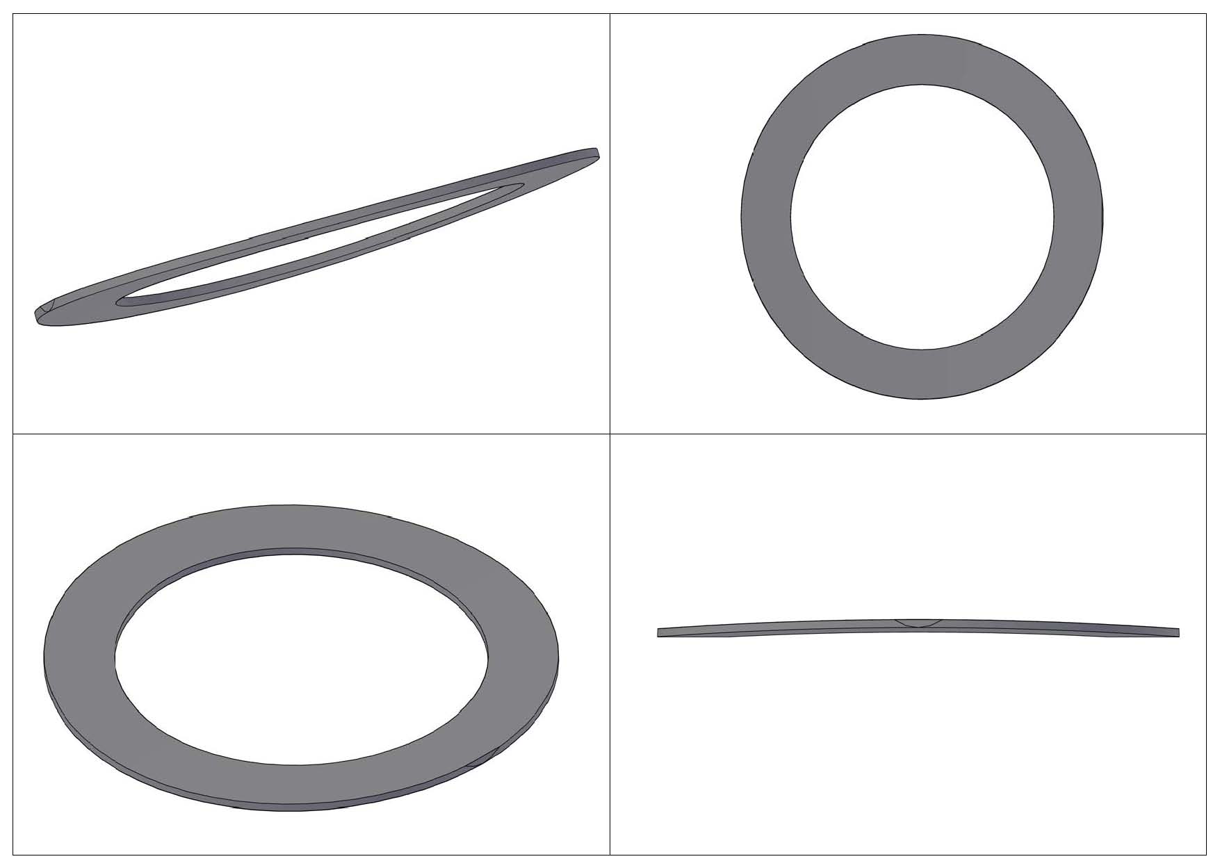

 楼主| 发表于 2008-6-6 13:19:04 | 显示全部楼层 来自: 中国上海
那如果产品做成这个样子是否算合格?可以通过1.9检验工装,厚度差不超过0.05
