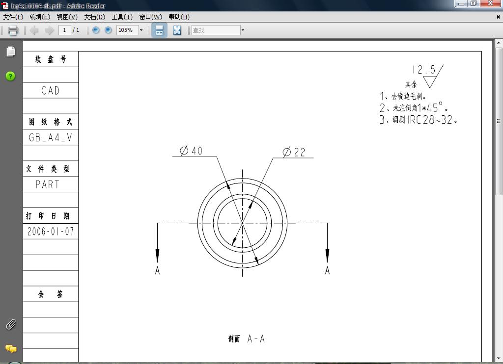

[讨论] PRO/E转PDF后打印比例失调问题??
发表于 2008-6-4 17:06:50 | 显示全部楼层 |阅读模式 来自: 中国山东烟台
如题,本人一直都是将PRO/E的工程图输出为PDF后再打印的,在ADOBE READER中显示效果如下: 未命名.JPG
& E" X: \+ a1 A! L% f
+ u; M0 F3 p3 I. B) p3 n5 e打印时有的打印机打印出来挺正常的,比如HP1180C,
8 k. V) a2 k5 {: j4 i7 P$ J# O; A但有的打印机打印出来就出现中心线部分的长短线及间距的比例失调,7 t# D1 f) f- t: X
成了一细实线了,比如HP DESKJET 650。' T6 i/ F* U# y- n/ U; l
各位有没有好的解决办法,怀疑是打印机的问题,但没有找到相关的设置选项。
发表于 2008-8-21 19:56:48 | 显示全部楼层 来自: 中国江苏苏州
貌似是PRO/E的字体和PDF的字体不兼容造成的
发表于 2010-1-19 10:23:38 | 显示全部楼层 来自: 中国天津
Solidworks2009也出现了类似问题,也希望高手指点!!!
发表于 2010-4-21 21:49:53 | 显示全部楼层 来自: 中国天津
需要配置打印笔
发表于 2010-4-22 15:06:32 | 显示全部楼层 来自: 中国四川成都
请设置好PNT文件。然后在Config文件中调用
