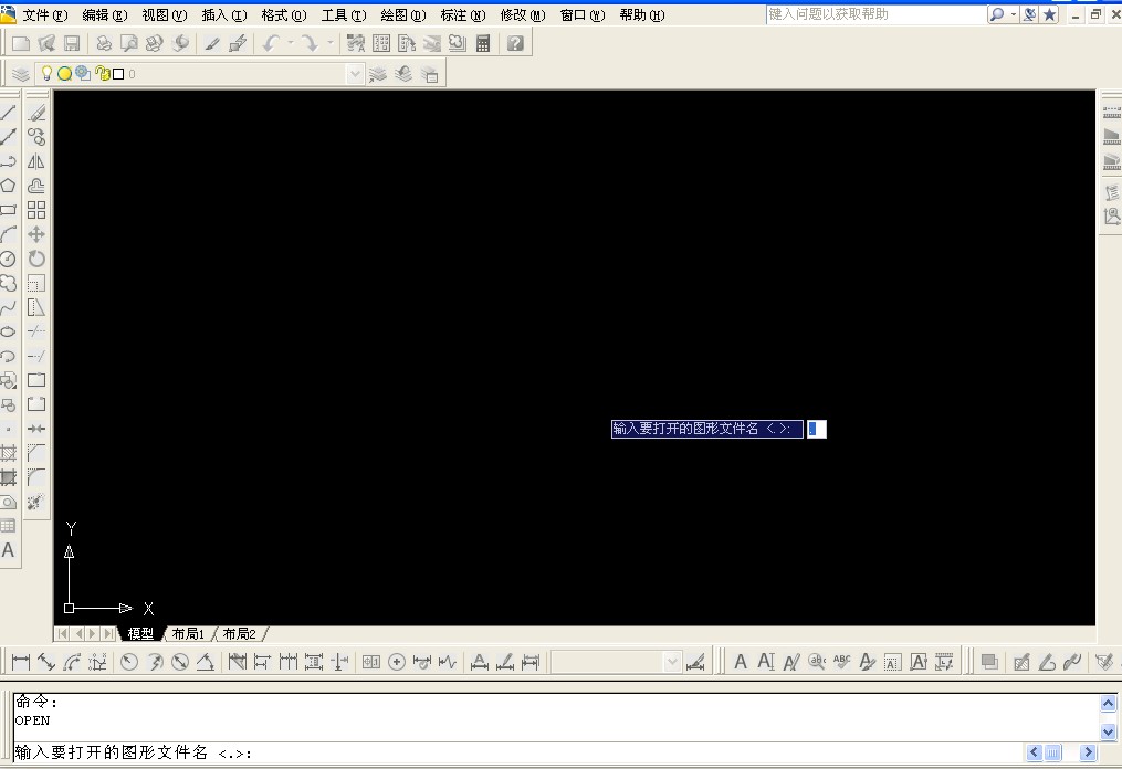

今天打开CAD文件,要打开文件目录,它提示从从命令输入要打开的文件名
+ Q* D+ q  r8 v2 o8 B不像以前是从下拉菜单中打开! u4 Q: d9 y7 U3 ?9 C2 G( D) n
这是怎么回事,如何恢复从下拉菜单打开文件?4 d4 t( B: k3 m0 n8 b) ^

这个是老问题了,9 s: v5 |. u/ {% }. W  E5 a
设置下系统变量
5 E0 B* A! [2 i5 T! J6 {3 V3 w4 dfiledia为1
woaishuijia + 5 应助

谢谢   K8 S2 r# d1 o+ p5 {2 y+ I2 S$ u& \
不知道为什么会被改变这个参数?

8 P  b$ |- o. Y" N9 ?有些是盗版软件的问题。
