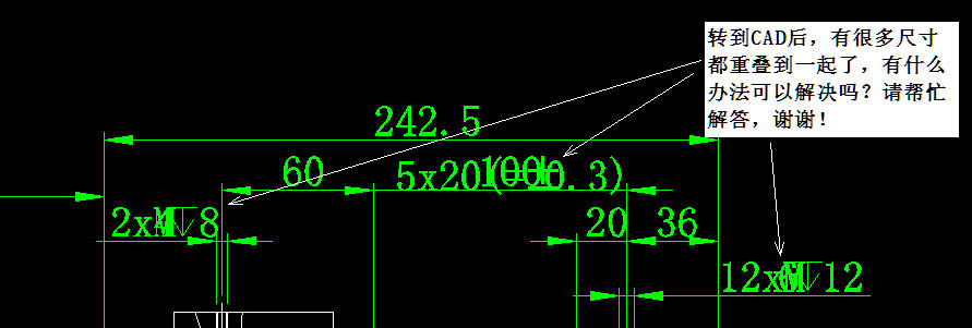

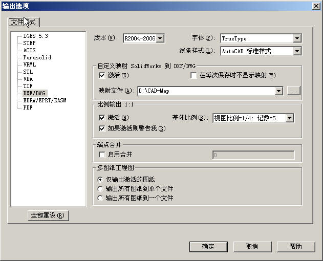

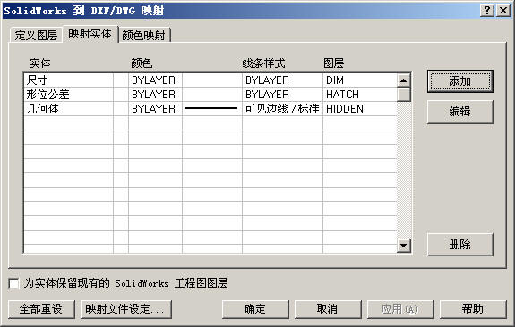

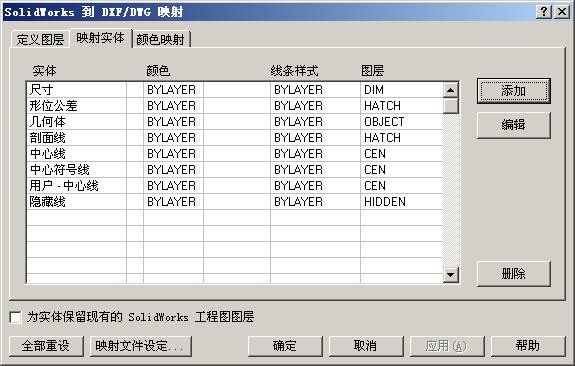

前两幅图是图层的设置,第三幅是转DWG的设置,第四幅是转换后,再次转换时,里面显示的还可用的项目。: ~4 L3 R  @) ^1 d, y0 g* p
* n5 l$ k; ]4 S& _- r! m( W问题:4 K& K: I' t. \. t9 _( R
0 p& I: H- X( s9 M. N# q9 S
    1.  在第一次转换时,设置好相对应的层后(有保存),在第二次转换时,里面显示可以被转换的项目就少了很多,请问这是怎么回事?请各位帮忙解答一下,谢谢!9 T( G3 R+ {' Q7 t3 Y9 D" ]
3 a4 \' ?$ ]. O8 M9 A

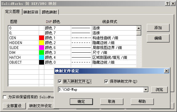

      2.。第五幅图问题,如图中所示。

发表于 2008-6-5 08:34:01 | 显示全部楼层 来自: 中国黑龙江哈尔滨
跟我以前遇到的问题一样,第二次转换的时候在映射文件设定中取消保存映射文件,只选装入就可以了。这个只是治标不治本的方法。! t4 f% H8 g) o" q4 _+ Z
后来我通过摸索找到了一个治本的方法:你打开映射文件,看看里面的中文是不是全是乱码,如果是这样的话请:开始-运行中输入“regedit”,回车,找到[HKEY_LOCAL_MACHINE\SYSTEM\ControlSet001\Control\Nls\Language Groups],双击字符串9,将其键值“1”删除,重启solidworks。应该就OK了。下次打开实体映射你就会看到上次所有的东西。不知道对你适不适合。请试一试反馈一下。祝你好运。

发表于 2008-6-5 08:37:57 | 显示全部楼层 来自: 中国黑龙江哈尔滨
补充一下,你第三幅图中的视图比例不对。应该选记数等于1的那个,应该可以解决尺寸的问题。
发表于 2008-6-5 10:57:31 | 显示全部楼层 来自: 中国山东聊城
我也正在学习,好像每次都有视图比例不对的提示。
 楼主| 发表于 2008-6-5 20:15:36 | 显示全部楼层 来自: 中国广东深圳
谢谢各位的热心解答。另答四楼的朋友,这个图是比例缩小了四倍的。那里才显示的是1:4,在转1:1时,也会出现尺寸重叠的问题。对了,你说的出现乱码,有出现过,正因这样,我就把层都改成英文的了。  @1 K# \: K0 W% w/ Z* n+ |
