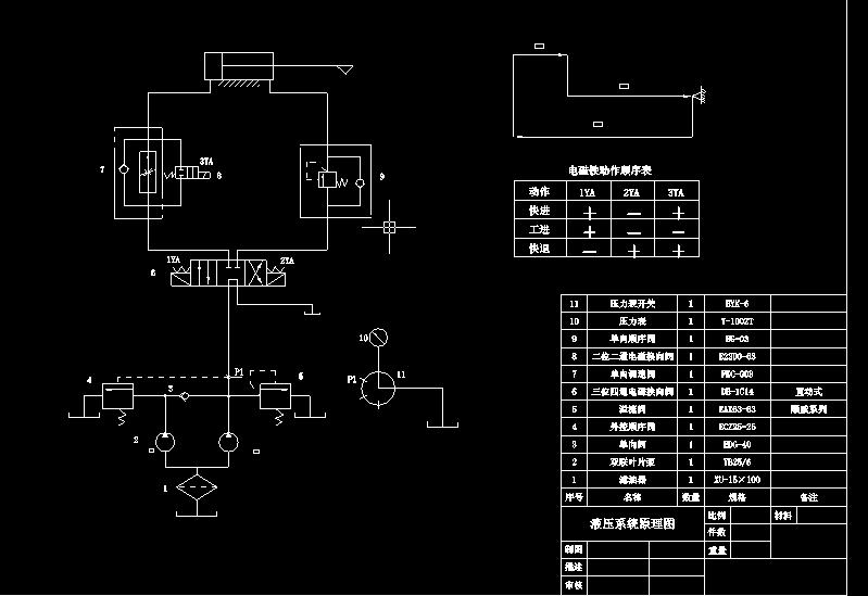

呵呵/ D4 \- x4 j! w
1.原理图正确
' M1 `" s( n# P. }2.各项标准完备.如序号明晰.元件表清楚" i# R3 x; |' L! R
3.电气符号及阀类元件编号一致.8 W- \% z/ y" X" u
4.原理图排布美观,线条按国家标准画.
8 F! T( Y8 F6 M* e3 p9 s: T* o5.设计参数齐全
2 R# Y: {2 u, D5 `9 O! Y# x6.签名完善
发表于 2008-6-4 22:53:17 | 显示全部楼层 来自: 中国北京
一般得签协议的,协议上都会列出的" u1 p- ~' R  U* @, P" K; ^- p
一定要知道对方的空间要求,还有接口对接等信息
发表于 2008-6-5 08:27:24 | 显示全部楼层 来自: 中国山东青岛
1.泵的种类、流量、工作压力/ b3 d$ @; X5 h0 Z7 N# N/ M
2.所需泵,阀的品牌$ W* t' {6 q! J6 \- z/ w& J0 a
3.各执行元件的工况(所需流量等)
, M0 G6 u, v* U4.最好附带有时序图

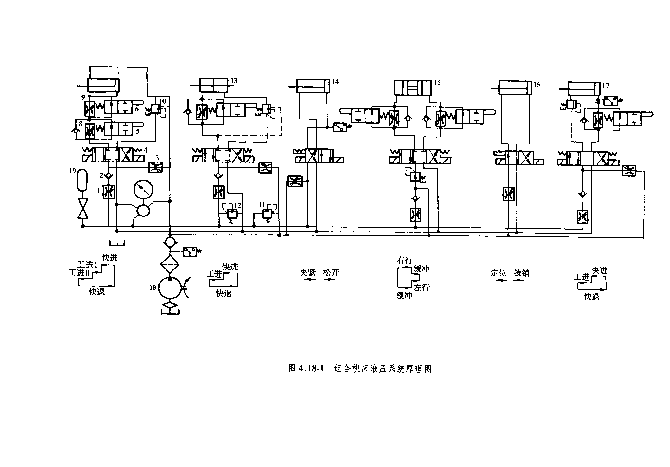

发表于 2008-9-1 22:23:05 | 显示全部楼层 来自: 中国重庆
液压设计液压站
液压计算实例.pdf
131.56 KB, 下载次数: 47
XT-01液压站总装图.rar
107.87 KB, 下载次数: 34
自流井 + 3 应助
发表于 2008-9-2 15:51:29 | 显示全部楼层 来自: 中国安徽马鞍山
来一张液压站工作原理图

发表于 2009-4-2 11:25:38 | 显示全部楼层 来自: 中国辽宁本溪
老外的原理图,有的还给出:
# J  B8 w5 N1 C& i每条管路(旁注)进油与回油的最大流量和流速。
发表于 2009-4-12 16:01:02 | 显示全部楼层 来自: 中国江苏南通

想为别人出原理图要知道动作顺序 怎么动作的 还有动作的速度 使用压力 什么的 折合过去就是系统的流量与压力了 不是很好搞得 还要想到是否与人家主机配套

如果你是给别人看的要求别人按照你的液压原理图来设计液压系统的,那么你就要把你的技术接口和技术要求标示清楚,比如外型尺寸有没有要求,如果有要求是多少,如果是一个小系统,那么于上层和下层接口的尺寸为多少,最重要的当然是你这个系统要达到什么性能指标,具体才用什么阀,什么泵,其实你不用太过分的要求,如果你什么都弄的很清楚了,你还要别人去帮你做什么呢?你自己把液压原件买回来不就是一个系统了吗?干嘛要让别人挣你的钱呢?

还需要另外一张列表:
9 `8 F0 u  f& W- n" L各阀体的动作状态和执行元件的动作状态结合表。

一个好的完整的原理图中还有 流量  压力  以及管径的大小等等
发表于 2009-7-11 17:36:42 | 显示全部楼层 来自: 中国江苏常州
一个好的完整的原理图中还有 流量  压力  以及管径的大小等等,最好带个明细表
