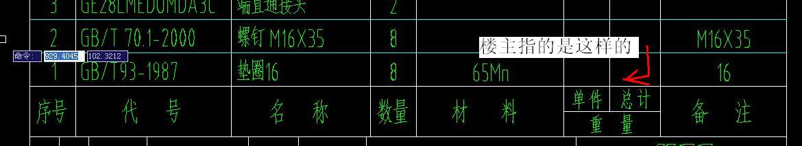

SW2007中材料明细表单元格如何分为两行?刚入门,请高手多指教,谢谢!. v( k  J0 j! x4 G
比如:在同一行的某两个相连单元格,需要把它分成上下两部分,下半部分合并成一个用于显示"重量",上半部分一个显示"单件",另一个显示"合计"..

发表于 2008-6-5 13:47:41 | 显示全部楼层 来自: 中国山东济南
需要一行显示的采用两行合并一行的方法!楼主明白了吗?
 楼主| 发表于 2008-6-5 13:58:06 | 显示全部楼层 来自: 中国北京
可能我没说明白,不是对整行的操作,是对一个或两个单元格的操作.谢谢!
发表于 2008-6-5 15:19:31 | 显示全部楼层 来自: 中国广东广州
那你可以把两行中不需要分行的合并成一行,留下你要的为两行
 楼主| 发表于 2008-6-5 19:00:28 | 显示全部楼层 来自: 中国北京
关于SW材料明细表
还是上面的问题,列的标题栏格无法与内容格合并,请帮忙解决以下.
发表于 2008-6-5 22:04:18 | 显示全部楼层 来自: 中国山东烟台
使用分割命令可以解决
发表于 2008-6-6 00:29:07 | 显示全部楼层 来自: 中国北京
楼主指的是这样的表头

 楼主| 发表于 2008-6-6 15:00:55 | 显示全部楼层 来自: 中国北京
明细表
我用6楼的方法试了一下,无法分割单元格.
& Z: n& l5 M" L$ {. A就是7楼所指的表头,但前面怎么处理,请详细说一下.我办公的电脑不能上网,所以还没有试,如删除序号1的内容,自动生成时会不会从第2行开始.
发表于 2010-3-28 18:07:03 | 显示全部楼层 来自: 中国广东深圳
我网上找了好久也没找到实现国标表头明细表的解决方法,倒是用了新迪3d插件实现了这个目的,可惜只能使用几天。
发表于 2010-3-28 18:08:11 | 显示全部楼层 来自: 中国广东深圳
不知道有没有哪位师傅有解决方法了没?质量那行现在只能写成单重/总重。

发表于 2012-12-24 14:43:42 | 显示全部楼层 来自: 中国辽宁沈阳
像word一样单元格分割和合并
发表于 2013-6-24 18:29:20 | 显示全部楼层 来自: 中国北京
dadam2000 发表于 2012-12-24 14:43 static/image/common/back.gif: J& V2 O! z5 N4 R
像word一样单元格分割和合并
4 l# y% S) ]1 x0 D
但是保存模板后,再次调入还是合并前的结果,哪位高人指点下,困扰中,谢谢
