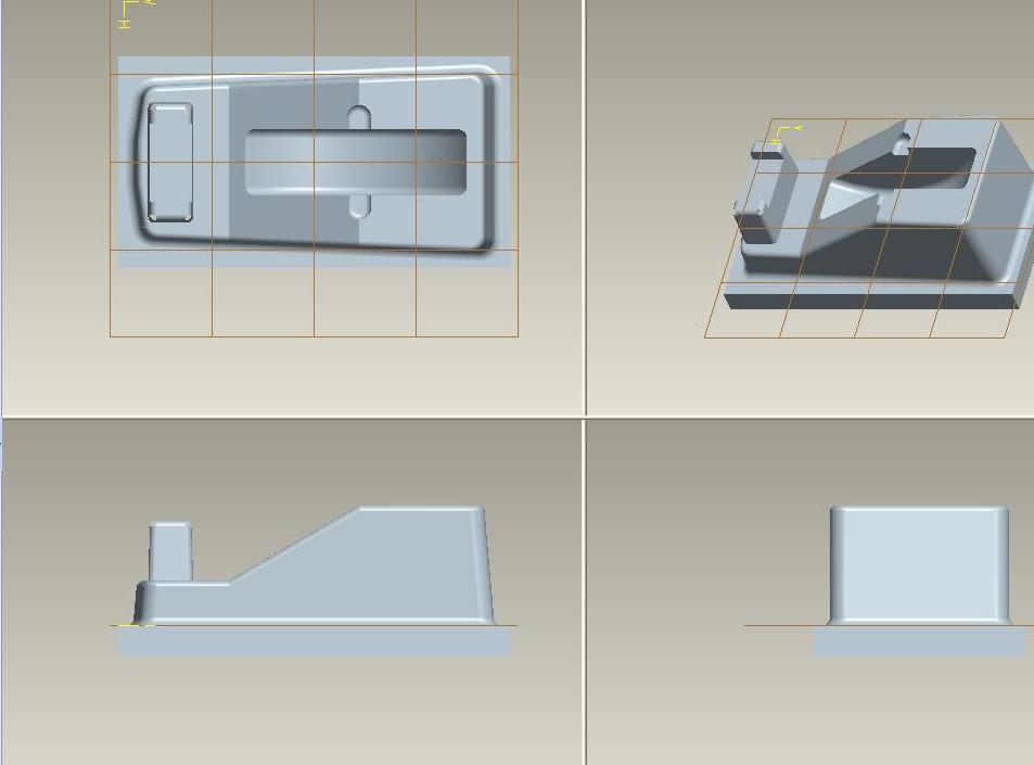

如题
/ \' ~5 v2 N& E' m! y5 H% d) S8 z! Y/ Z看到网上有人像下图那样显示零件) [4 G% A& z2 K
自己整来整去还是不会+ [; [. l5 N! [6 k7 S
请教一下高手们这是怎么弄出来的
* _/ R' u; \; Q  \: q! Y先谢过了

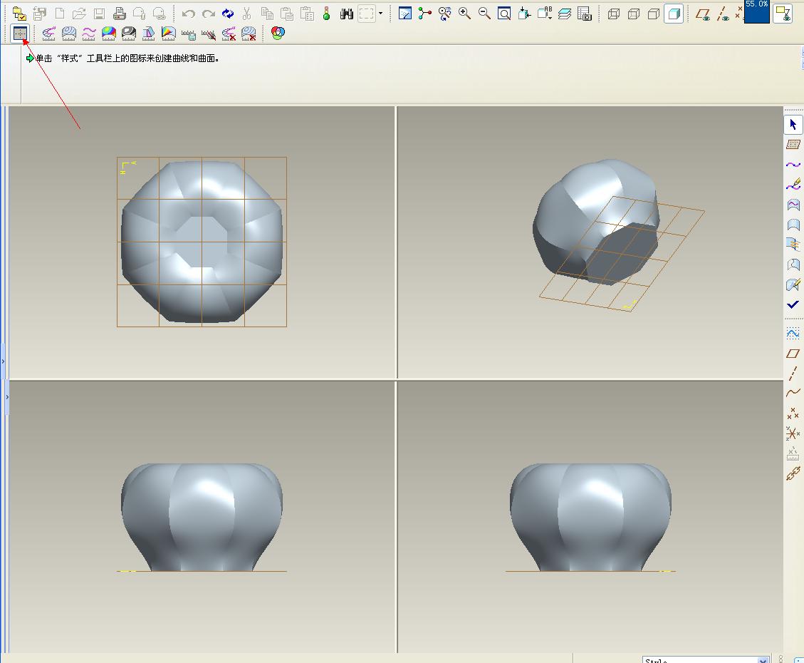

发表于 2008-6-17 09:03:01 | 显示全部楼层 来自: 中国江苏苏州
在造型命令里面才存在这样的,造型里面有四个视窗方便造型时观察个个角度的图形。其他情况下就没有这样的特征了
