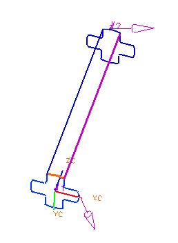

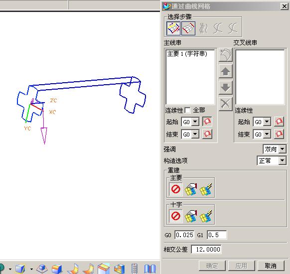

UG通过曲线网格建曲面中矢量是根据什么确定的,怎么才能改变它的方向?
 楼主| 发表于 2008-6-5 08:18:16 | 显示全部楼层 来自: 中国湖北宜昌
怎样才能使这两个矢量对应起来
发表于 2008-6-5 14:09:41 | 显示全部楼层 来自: 中国山东济南
这个要看你选择曲线时鼠标点的位置,比如,一条直线,你选择直线的左端和右端的矢量方向是不一样的,还有就是圆和圆弧,你选择的位置决定了矢量是顺时针还是逆时针。
